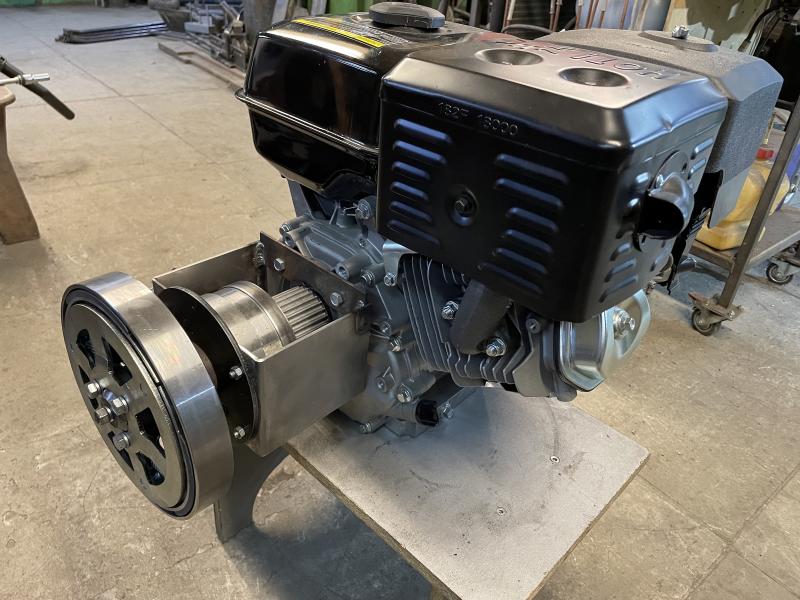

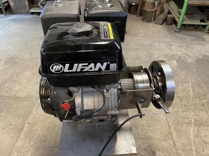

С приходом, как говорят, воды тоже пришлось возобновить свои работы, тем более еще обещал в прошлом году передать на испытания реверс редуктор для болотохода на мотор до 30 л/с.
Сегодня, на конец то собрал, правда для примерки взял пятнашку с валом Ф25 мм
Всё работает четко, переключение происходит на холостых оборотах, при переключении не нужно контролировать сам процесс, просто передвигаем рычаг из одного положения в другой. Но все таки пока не устраивает сам рычаг с тросовым приводом, хочется сделать что то технически правильное и универсальное для разных машин, ведь этот реверс редуктор не только для болотохода, он хорошо подойдет для любой земной технике, когда задняя передача имеет понижение в три раза.
PS все изделия для испытаний передаются участникам бесплатно и без обязательств  :morning:

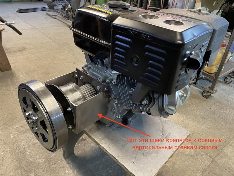

Как его поженить с сапогом?
« Ответ #4398 : Апреля 08, 2022, 07:08:12 »
Вот как Васильев установил такой редуктор
