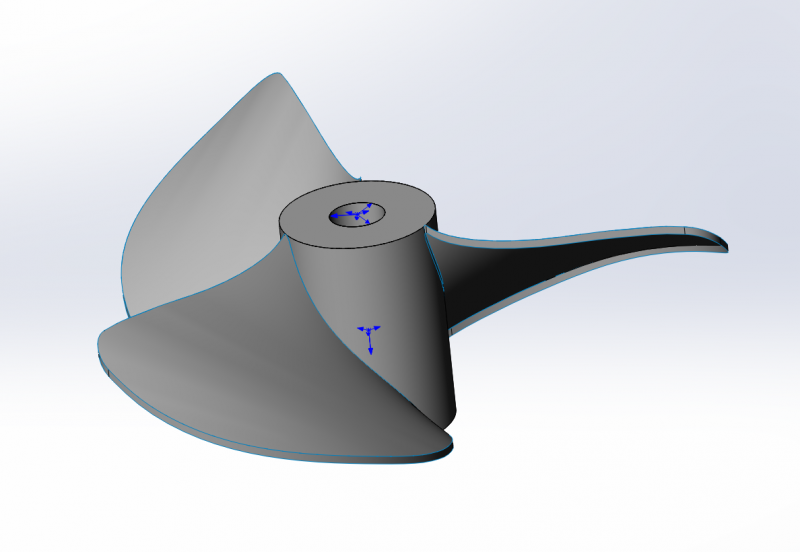

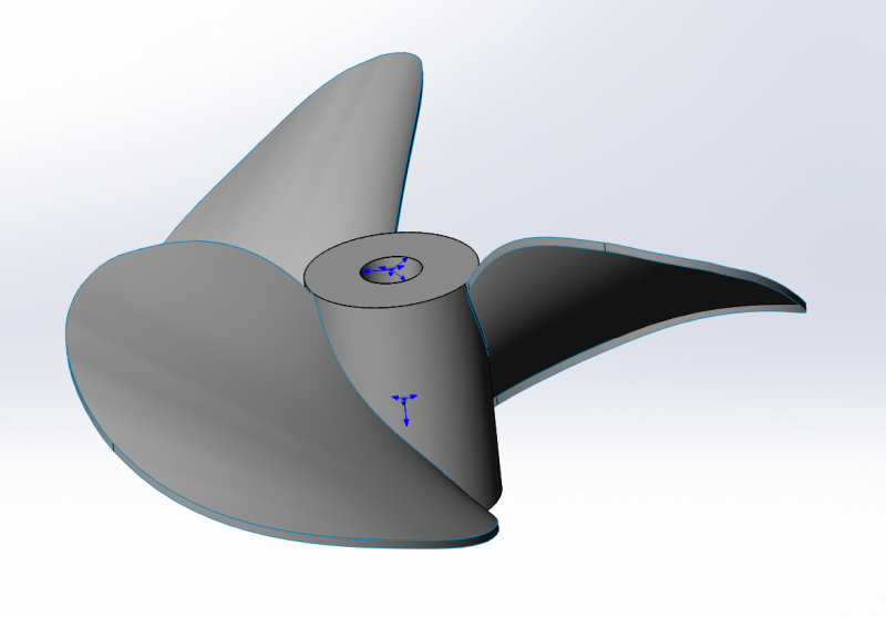

Сегодня как то напала лень на работу и вспомнил, что остался не решенный вопрос по скоростным винтам, типа тайских....
Сново достал из загашника кучу "тайцев" нарисован на них прямые линии, связался по вацапу с IKREPOST и в режиме постоянной переписке и консультаций сново решил нарисовать такой винт, тем более он очень необходим SVK, с его желанием перепрыгнуть рубеж в 70 км/час  :morning:

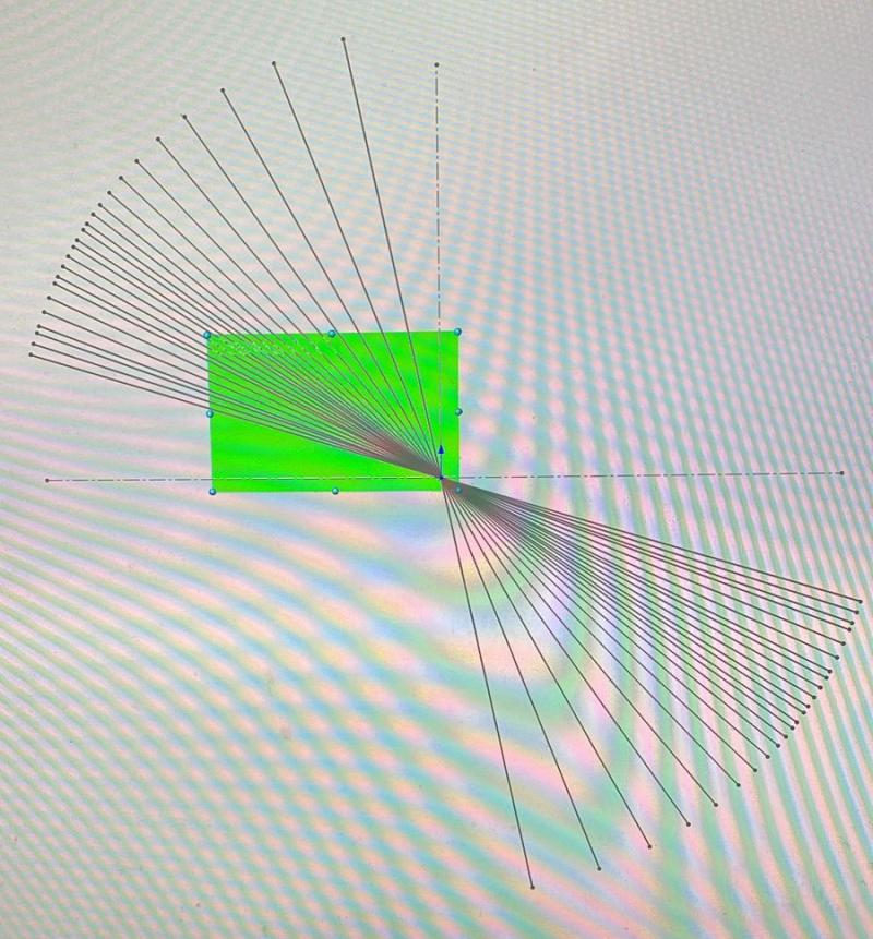

Первым делом перевел таблицу цифр в 3Д формат, расположив прямые линии в сечениях по радиусу

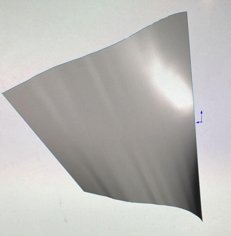

Потом на эти линии натянул поверхность

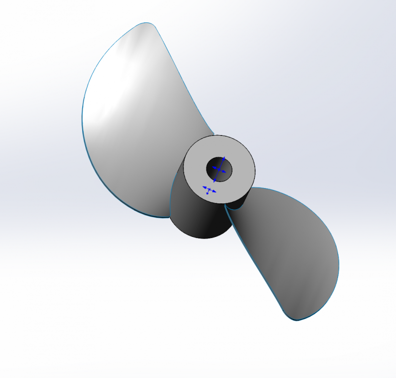

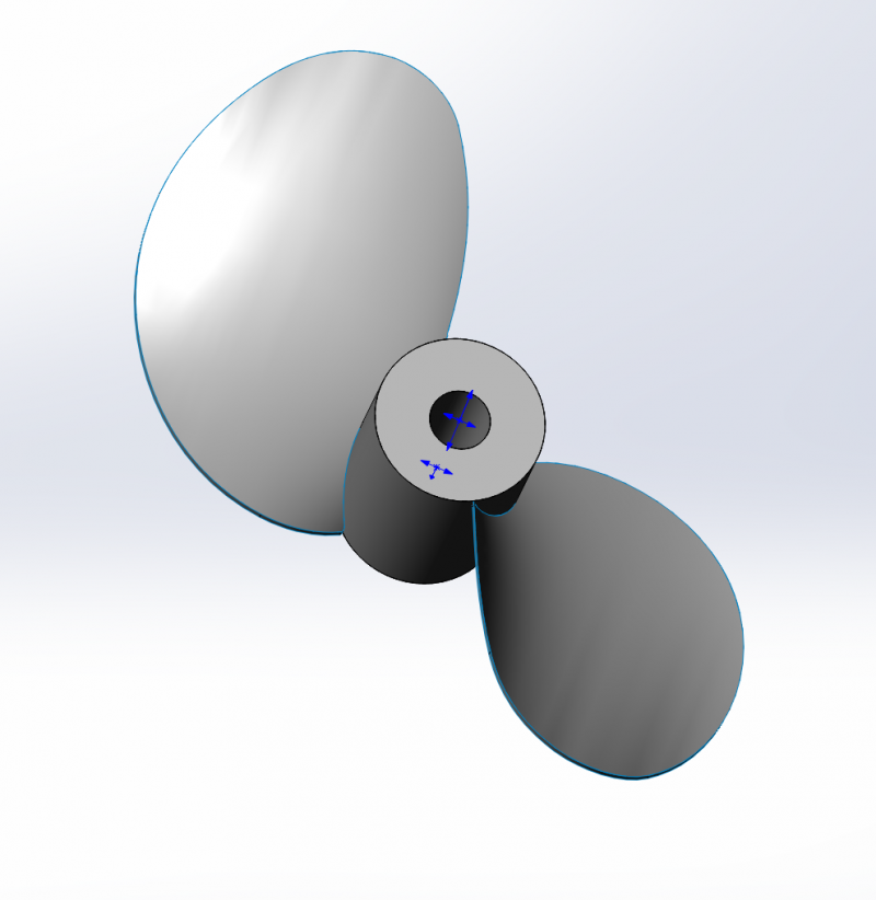

Конечно расчет велся в градусах, а нужно и в минутах и в секундах, но потом просто программно выровнял поверхность и из нее вырезал лопасть. Пока это просто тренировка, вспомнить как все устроено. Начало без откидки, но лопасть со стреловидностью 40 град.
При этом лопасть может иметь разную форму как ухо, так и круглое, при этом стреловидность сохраняется
Конечно был бы вариант эти винты сразу обкатать вертуально... но пока до этого не дорос  :blush: и прийдется после проектирования воплощать в железе и только потом по итогам натурных испытаний получать результаты  :smile:
PS Хочу еще раз отметить, поверхность лопасти сформирована только прямыми линиями вокруг линии крутки  :good:
Федор немного поскромничал, кроме стреловидности на этом винте впервые в проекте реализованно шаговое отношение 1,2 (ранее максимум 0,9 -1) и переменный вдоль лопасти шаг.  От рабочей части лопасти -70% ее длины шаг плавно уменьшается к ступице на 30% и законцовке на 20%. При этом маркировка винта будет соответствовать шагу на рабочей части.
Этими новыми характерристиками предполагается : повышение стабильности упора на всех режимах груженого до 500 кг катера ,небольшое повышение скорости - до +10км/ч, и отсутствие признаков кавитации до шаговового отношения -1,5 или достижения скоростей до 85 км/ч.
Вот такой небольшой задел на дальнейшее развитие универсального винта. Следующий этап - откидка лопастей.
« Последнее редактирование: Апреля 02, 2022, 06:14:51 от IKrepost »
« Ответ #4368 : Апреля 02, 2022, 07:33:00 »
При построении этого винта я ничего не вносил своего, только выровнял поверхность  :blush:, так как писал, что для её построения должны быть углы с дробными значениями после запятой.
Нужно будет все причесать, сделать откидку 10-15 град, проверить поверхность на отсутсвие "бугров", что и пропустил я в предыдущих вариантах, ну а потом уже пробовать его в железе
