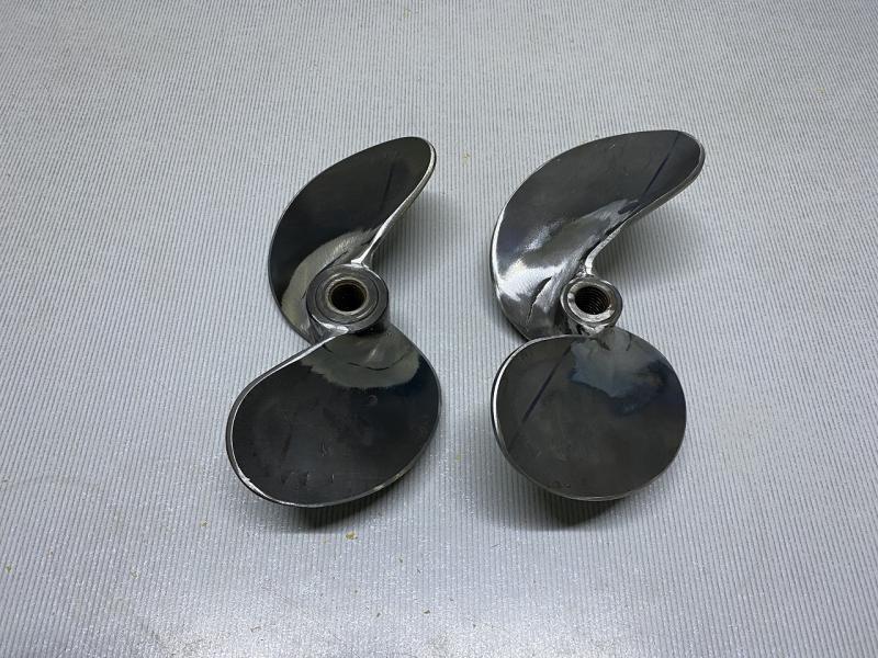

« Ответ #2477 : Мая 29, 2020, 09:41:04 »
Сегодня закончил винт из нержавейки, он делался для SERJIO.
Полировать его не стал, просто обработал, отбалансировал и прошелся электрокорундовым песком и металической щеткой, остальное доделает вода, песок и остальные препятствия.
Померил твердость, на лопастях 25-30 единиц, на сварочном шве не более 40.

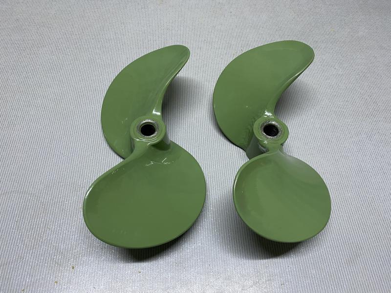

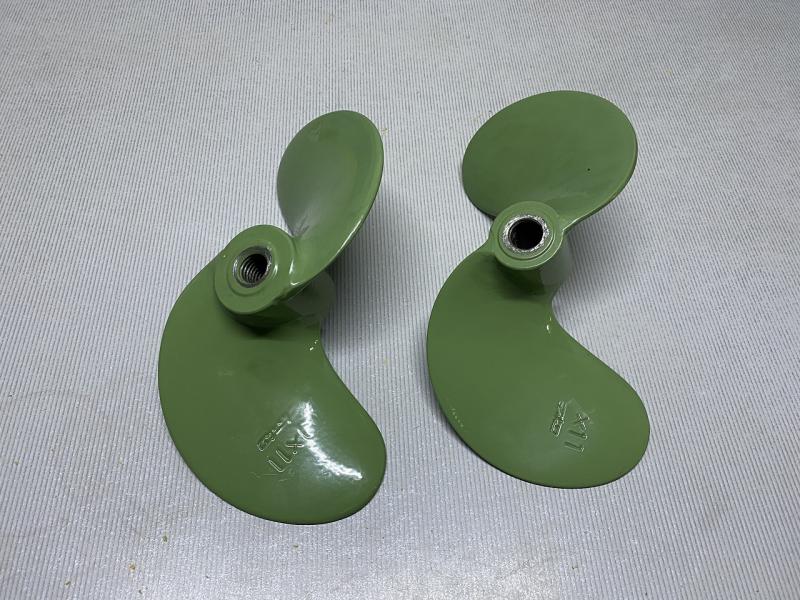

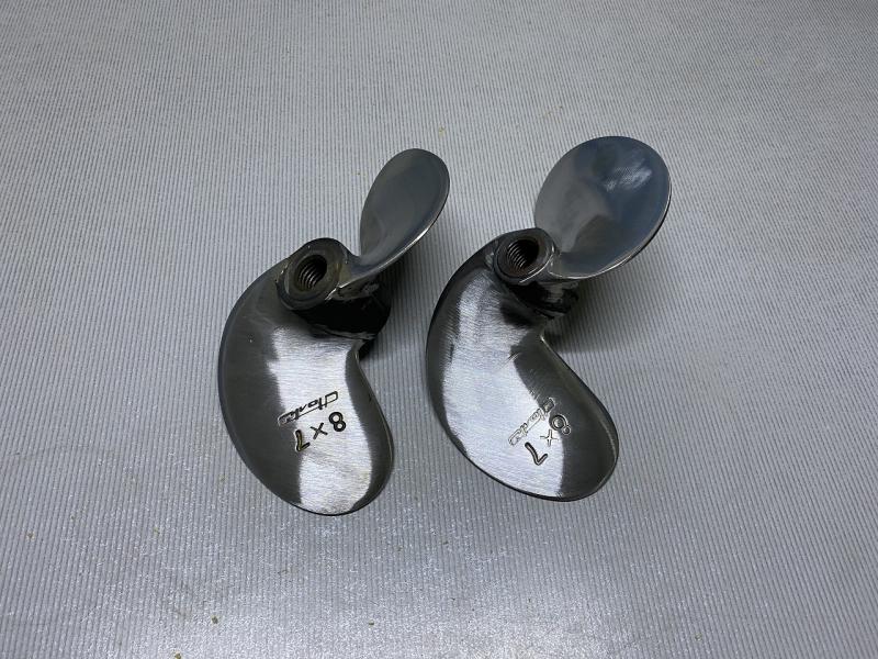

« Ответ #2486 : Мая 29, 2020, 14:16:45 »
Давайте лучше начнем с новых 10х10" или 10х9", они есть в наличии.
Предлагаю поступить следующим образом. Придёт винт, испытаем, отпишусь, сделаем совместные выводы и придём к общему решению какой винт нужен.
Возвращаюсь опять к этому вопросу.
Сегодня сделал первые винты с шагом 7" и 8". Посмотрите на фото два винта 8х7"  как он отличается от прошлогоднего, у них характеристики будут разные и на них нужно будет новую таблицу применяемости составлять. Хотя претензий к старому винту практически нет, но если новый будет работать так же или лучше, то прошлогодний будет снят с производства.
На фото два одинаковых винта по маркировке, но новый винт имеет увеличенную втулку, У него лопасть сильнее раскреплена, я не говорю о построении геометрии. Но визуально новый винт крепче.

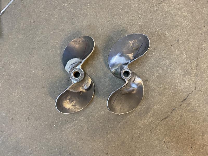

Так же и с большими винтами, на фото тоже два винта 10х11" первый новый, второй с лева прошлогодний, он теперь попадет только в утиль  :sad:
Визуально тоже видно, что они отличаются. Вот Вам как раз придёт винт который имеет неоднозначную репутацию...
Так же видно, что лопасть более крепкая и втулка у основания имеет больший диаметр. И новый винт уже испытан и он заменит предыдущий  :smile:

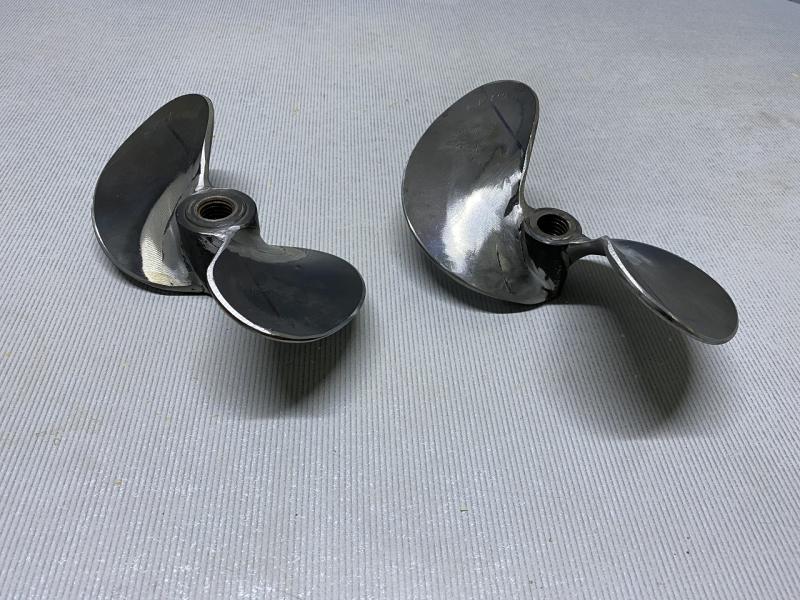

« Ответ #2487 : Мая 29, 2020, 14:54:30 »
Вот с такого ракурса больше видны перемены по форме лопасти и её крепления на ступицу
Правый новый, левый прошлогодний.
