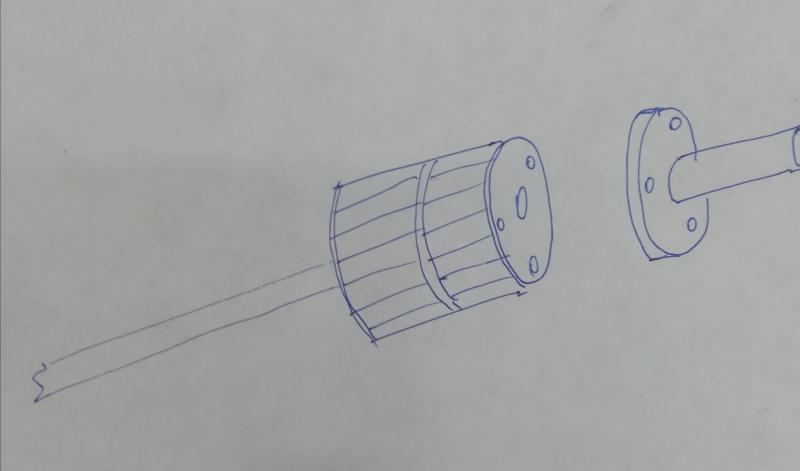

И для замены ремня придется каждый раз снимать вал.
Вал снимать совсем не обязательно , достаточно расстыковать ,  даже прямо на берегу.
Чуть опередил меня Федор...
Через отверстие в задней крышке ( или как она правильно называется) поочередно отворачиваются от 3-х до 6-ти болтиков, и часть вала (с фланцем) вместе с задней крышкой и подшипником (в сборе)  непринужденно отделяется от вала и собственно мотора.
Извиняюсь за кривой рисунок :
Зато и подшипники и ремень много больше прослужат. И  чтобы вал сломать - это уже очень сильно постараться надо будет.

 IgorKrepost спасибо за толковые советы. планирую сам строить легкий (до 33кг) болотоход под свои хотелки, про разнос подшипников, и устранение ступеньки учтем.  разнос подшипников видится перспективнее, чем какие либо дополнительные  манипуляции с ключами при замене ремней.
