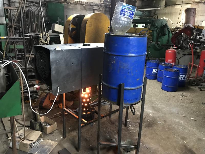

Зима все ближе, сегодня лужи подморозило...
У меня в гараже центральное отопление, особо не парюсь. А вот на производстве, пусть небольшом, но люди топят печки, включают обогреватели и жгут солярку в пушках  :sad:
В прошлые выходные прошерстил темы про печи на отработанном масле. Нашел хороший вариант от "гудвина" часть-3 у него их четыре, кому интересно посмотрите. Вариантов много, но этот классный.
За неделю сделал первую тепловую пушку-Гудвин, запустил и получил целую КУЧУ тепла !!!
Могу сказать большое спасибо автору ГУДВИНУ  :smile:

polk,
Печку другой Гудвин изобрёл  :smile:
У меня всё на дровах.
Видел такую печь давно, лет 8 назад, у Гарагашьяна в мастерской.
Похоже была продувка сделана через горизонтальные трубы. Только подача была через поплавковый клапан.
Топилась на АТФ, она даже в наши морозы жидкая.
« Ответ #1100 : Октября 31, 2018, 11:02:56 »
Федор. Я лет десять занимался и занимаюсь отоплением на отработке. Начинал с таких же, пока не СЛУЧИЛОСЬ!!!
При попадании воды в разогретую такую печь, происходит выброс горящей пены из всех отверстий, факел до 2-х метров высотой.
И ни, как не потушить, пока сама не потухнет. А вода в отработке обязательно когда ни будь попадется.
Все начинается при розжиге, с легкого потрескивания, потом печка слегка притухает, а потом по нарастающей У-У-УХ!!!!!
А потом перегорит шланг у бочки........  :good: Начиная с легкого потрескивания ты поймешь, что пора бежать, а тушить? Если только огнетушителем с СО2.
Видел серию "Разрушителей легенд" про растительное масло и воду? Если нет то посмотри.
Вот моя тема про отопление на отработке тут: ссылка
Желаю всем владельцам таких чудо- печей- Удачи и чуда!!!!
Только печи закрытого горения с подачей топлива шестеренными насосами !!!  :ok:
