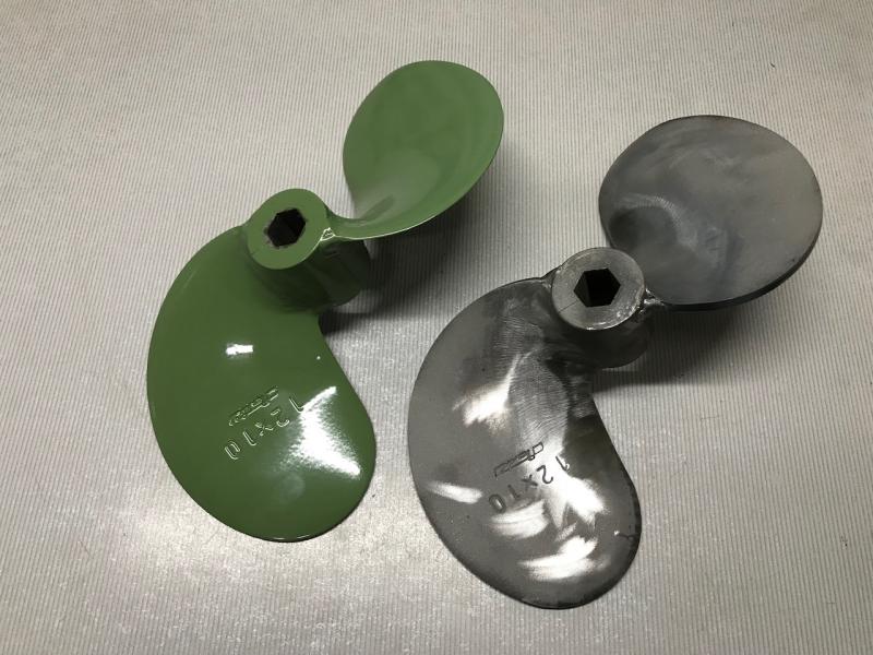

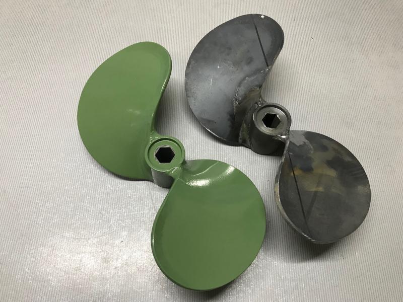

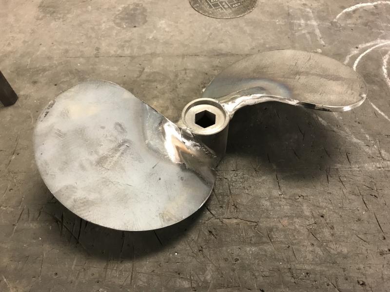

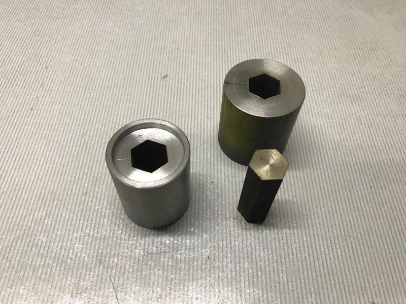

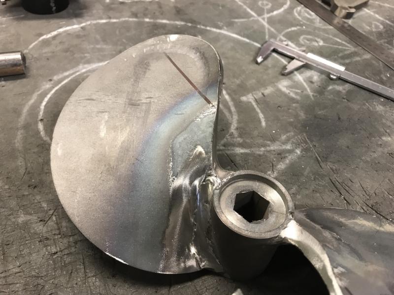

Ну вот люди уже задумались о винтах для американских мощных моторах... заказали винты с шестигранником 3/4", по нашему это 19,05 мм. На винте шестигранник заказали 19,2 мм. Для этого у меня есть станок проволочный - эрозия, на нем я делаю шестерни. А теперь просто взял заготовку центральной втулки Ф50 мм и высотой 55 мм и прямо через стенку вырезал шестигранник 19,2 мм, как режут пенопласт проволокой, только ооочень медленно.
На фото покажу поэтапный процесс: изготовление втулки, сварка винта, усиление лопасти, обработка усиления лопасти, изготовление инцептора, заточка и обточка задней поверхности лопасти, шлифовка на гриндере, балансировка, покраска и все готово.

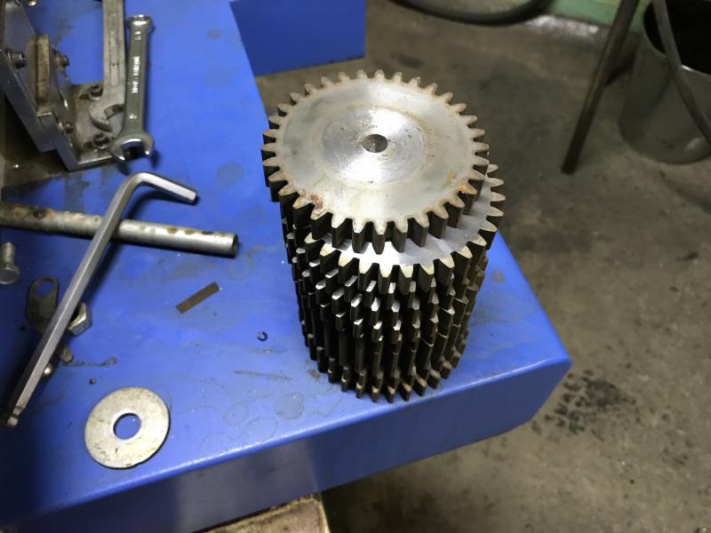

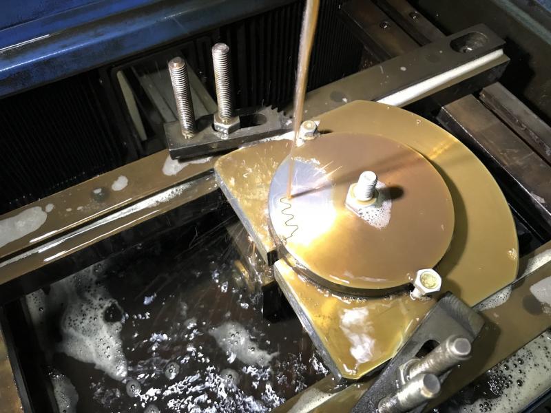

Вот примерно как режутся шестерни:
В компьютер заводится рисунок, точнее линия в масштабе и задаются параметры реза: мощьность, скорость, количество проходов...
После этого проволока начинает резать деталь, в данном случае три шестерни толщиной 8 мм каждая
Ну и сам результат сделанного, это уже пойдет под расточку внутреннего отверстия
