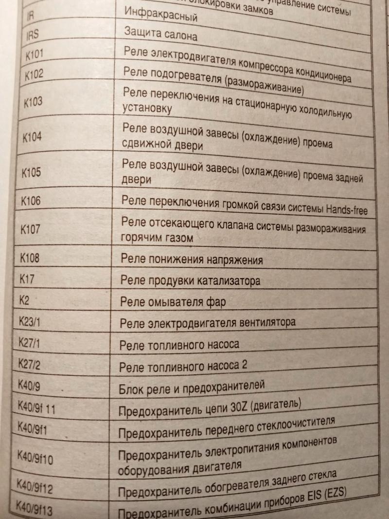

кулибин64,  Нашёл вроде схемы ссылка сайт хроший , но услуга платная . Завтра на карту денюшку кину и посмотрю  :blush:

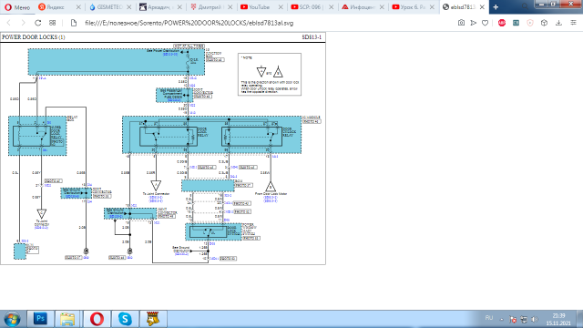

кулибин64, принципиальная схема надо. Где линии, квадратики и нихрена не понятно.

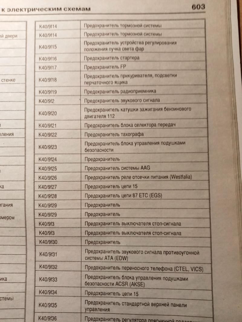

кулибин64,  К примеру К40/9f12 -  К40/9 номер блока где стоит пред - f12 номер предохранителя в этом блоке . То же самое F55/1 и номера предохранителей F 1....20 и т.д

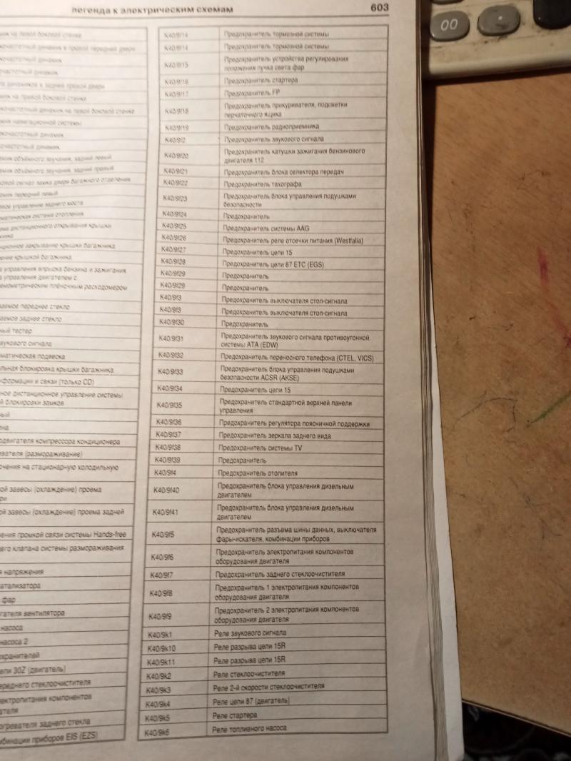

Dil, Мишань их  50 с лишним страниц  :shok: что фоткать я не знаю :blush:

« Ответ #532 : Ноября 15, 2021, 21:46:52 »
Типа такого
Только про дворник.

кулибин64, Посмотри вот этот. Предохранитель отдельно на омыватель не нашёл  :sorry:.
