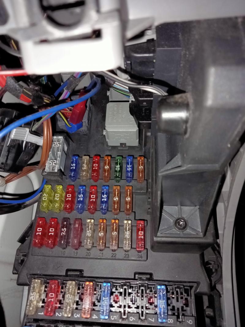

И как тут его найти по цвету или по номеру!  :biggrin:
Вот первый синенький :blush:, проверь на всякий случай.
Аркадич, велкам!
« Ответ #541 : Ноября 15, 2021, 23:31:33 »
Посмотри вот этот.
АверС, Есть разночтения ... я склонен верить своей табличке , 15А жидковато для дворников с такими мётлами  :pardon:
Аркадич, велкам!
« Ответ #542 : Ноября 16, 2021, 12:07:10 »
АРКАДИЧ, А я и не настаиваю  :pardon:, в книжке, у Мишы, такая картина, я по ней и порекомендовал  :blush:. А по таблице пятый, зелёненький, но он вроде исправный :blush:.
Аркадич, велкам!
« Ответ #543 : Ноября 16, 2021, 16:25:28 »
АверС, Дык да , дворники то работают  :ok:

АверС, :hi:
Предохранитель целый.  :smile:
