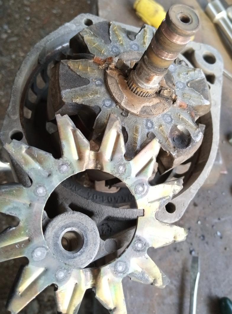

что с этой бедой сделать? крыльчатка была на какой-то точечной сварке. к проводам по другому никак было не подобраться. зачистить и посадить на суперклей? или просверлить и пару раз аккуратно капнуть сваркой? обмотка не успеет обгореть?
 :ok: Просверлить крыльчатку по старым  точкам и приварить , железка на когтях ротора толстая , обмотке ни чего не случится

АРКАДИЧ, а провода каким способом лучше надростить? или без разницы, как получится?
ламели взял двух видов, но проводов до обоих не хватает.
Аркадич, велкам!
« Ответ #580 : Января 07, 2022, 11:00:31 »
Спаять в скрутку , там центробежная сила и вибрация  :wacko2:

Да , ещё ... после того как всё соберёшь , обязательно вывода залить лаком или компаундом (как было) .
а суперклей или космофен не пойдет?
а если лак, то какой?
Аркадич, велкам!
« Ответ #584 : Января 07, 2022, 12:39:29 »
Эпоксидка  :secret:
