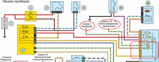

я опять со своим, вернее с тестевым Симболом. не могу погасить чек. после замены гены чек и значок АКБ стал гореть тускло. ЭЛМка ошибок не находит, через кнопку БК тоже ошибок нет. по ЭЛМке зарядка 13,7В. куда копать?
Тускло горят оба значка вместе , при включении зажигания , при работе движка , или в обоих случаях ?

АРКАДИЧ, при включении горят как надо. при запущенном двигателе тускло.
Отключи на разъёме гены провод  контрольной лампы зарядки и посмотри как себя поведут лампы (особенно чек) .

это который фишка на два контакта?
Да , один из них +12 с замка , другой на контрольку ... или у тебя там один провод ?

надо посмотреть. фишка точно на два контакта. а какие предложения?  :blush:
Думаю где то коротнуло между проводами на контрольку АКБ  и лампу чек , или дорожка в приборке погорела ссылка
За точность схемы не ручаюсь  :pardon:  :blush:

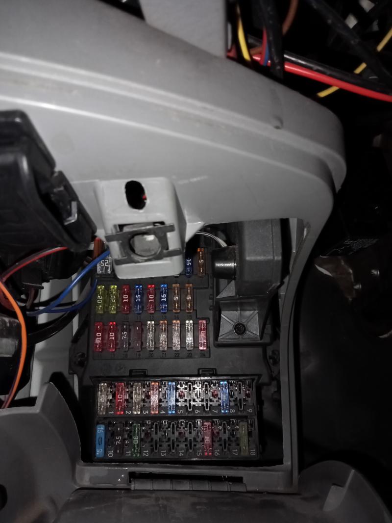

АРКАДИЧ:hi: Не работает омыватель лобового. Куда первым делом жало сувать? Мерседес спринтер 906 2007года. На моторчик питания нет.
кулибин64, Предохранитель найди и проверь.
Аркадич, велкам!
« Ответ #505 : Ноября 15, 2021, 18:24:38 »
И как тут его найти по цвету или по номеру!  :biggrin:
Аркадич, велкам!
« Ответ #506 : Ноября 15, 2021, 18:43:42 »
кулибин64, А на крышке нет картинок какой для чего?
Аркадич, велкам!
« Ответ #507 : Ноября 15, 2021, 18:57:34 »
Серёга в том то и дело, что нихрена на крышке нет.
Аркадич, велкам!
« Ответ #508 : Ноября 15, 2021, 19:07:54 »
На первом фото не все предохранители в кадр попали.
Аркадич, велкам!
« Ответ #509 : Ноября 15, 2021, 19:28:24 »
кулибин64:hi:  Если смотрел на клеммах моторчика , но дворники машут на "обмыве" ... копай в сторону подрулевого .
Книжка по мерину у тебя есть ? А то не могу схему найти на твою тачанку  :blush:
