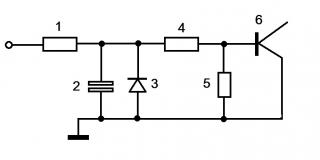

Проводов аж 4 штуки  :wacko2:
Черный, красный, синий, белый.
Синий по анотации на первичку катушки, белый на программирование, замыкается на массу
Аркаш велкам
« Ответ #241 : Августа 08, 2018, 19:27:11 »
Если синий масса, а вход белый,
Dil, Вход - синий , красный - плюс , черный - масса , белый - для изменения режима счёта .
 Вот , отследил как сигнал со входа идёт , вроде всё верно отслеповал  :pardon:
Тогда получается №4 и №5 делитель 1/5. Я бы №5 (202) ампутировал :blush:
Лучше бы заменить на 10кОм, но можно и просто удалить.

А "троечка" это диод или стабилитрон? В одну сторону звонится или в обе?  :blush: :blush: :blush:
Почему 1 к 5? - вроде на порядок разница в номинале  :blush: :blush: :blush:
может 1 к 10? - или "учитывая R1?"

Длинный, 103=10кОм, 202=2кОм, если не ошибаюсь. Наверное стабилитрон, обычно красненькое на них плюс, а сидит на земле. Я бы поставил 4,7В как раз для входа контроллера. Зачем они ещё на вход транзистор подвесили не знаю, обычно и так работает :pardon:
Вот ёмкость на входе вроде и полезна, но надо параллельно ей сопротивлюху ставить, как я и писал. Иначе возможно и её выкусывать придётся.

Ну, если стабилитрон есть - он уже сопротивление. :ok:
Вопросы по конкретике: где и куда ткнуть. Ткну, померяю. Наугад ампутаций делать не хочется.
Для конкретики размышлений (полярность диода /стабилитрона  и транзистора условны)
Ну, если конкретно, то у ДХ делают нормированный пятивольтовый выход - идеальный сигнал для контроллера. Т.е. взять синий провод и припаять конкретно к порту.
Если хочется иметь универсальный вход, то от всей этой схемы оставить элементы 1 и 3.  :hi:
Ну- это вряд-ли. Закрытое - около вольта, открытое  - 8-10 (при условии питания от бортсети)

Длинный, Сейчас много разного делают по всяким ТУ :pardon: Когда я смотрел, всё было сделано пристойно и питался он от 5 В коммутатора. Как сделано в конкретной машине мне не ведомо, поэтому и предлагал поставить ограничивающий стабилитрон. Такая схема вполне рабочая, проверял лично месяц назад спаял несколько плат на Атмеге8. На вход подавалась переменка с генератора - откровенная гадость, но всё работало :ok:
