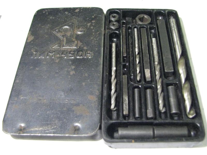

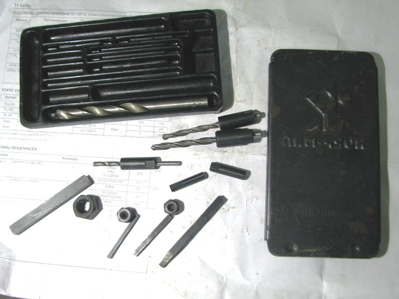

Схожу сфоткаю свой набор, чтоб было ясно, про что речь.

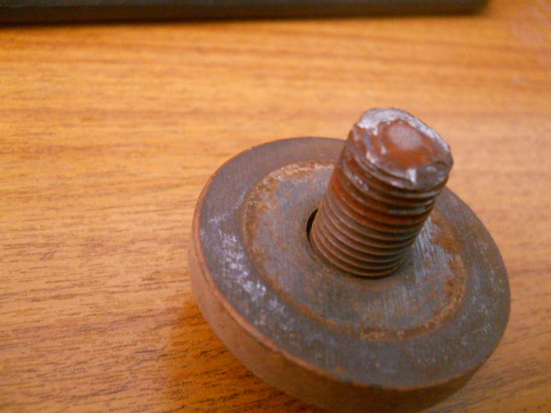

  Как выкрутить остаток болта крепления шкива на КВ
сергей 163 rus Иномарка , или наш ваз ? Лопнул сам по себе , при затяжке ,  при откручивании ?
Ваз 16 клапанник .   при откручивании .Обломыш сфоткал как смог  :blush: . Обломан был скорее сам по себе ,видно следы ржавчины
И видать он сломан был давно .отломили- закрутили на сколько смогли  :wacko2:

при откручивании  ... следы ржавчины  .
Судя по фотке , внутри осталась практически треть болта .
1) Снять натяг с резьбы на остатке  - молоток + пруток подходящего диаметра и ... сильно , но аккуратно , что бы не помять резьбу на колене
2) Залить в отверстие проникающую смазку  ( типа ВД-40 )  , заткнуть тряпочкой смоченной в ней же ... и идти спать
3) Повторить пункт 1 , потом уже сверлить и выкручивать .

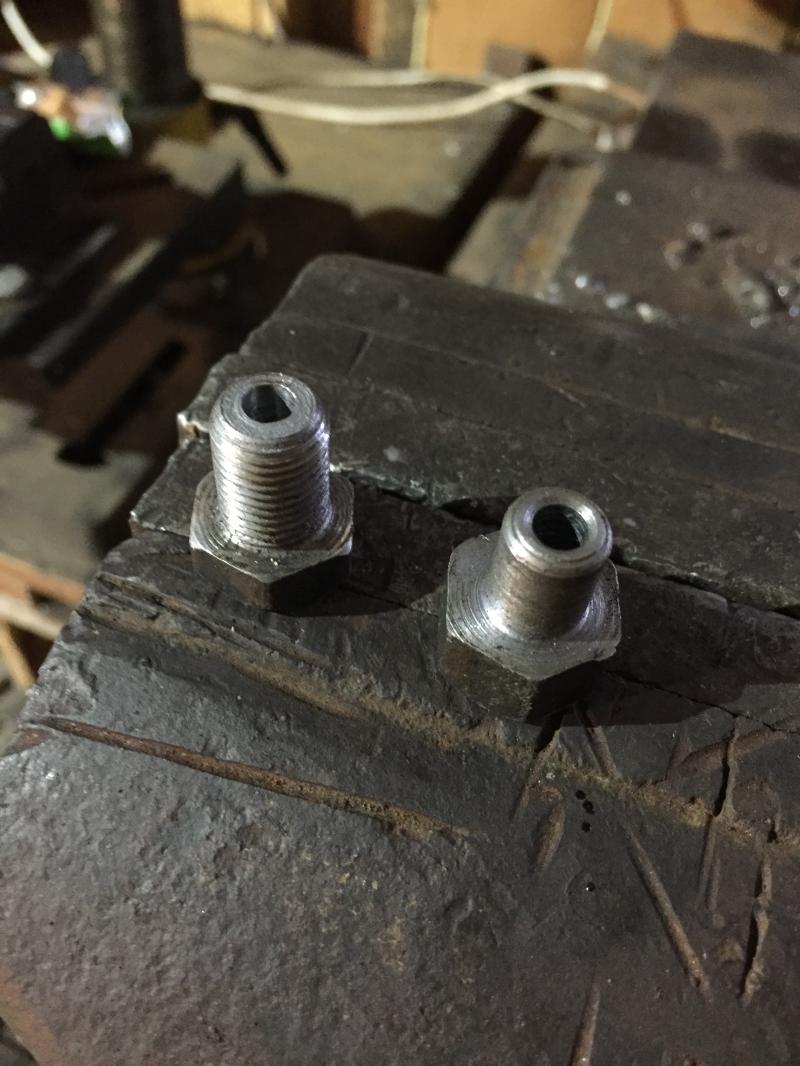

« Ответ #276 : Августа 27, 2018, 09:52:33 »
Выкрутили заломыш  :ok: .Обошлись без левых сверл.Выточили втулку с резьбой .Просверлили (потихоньку -шуруповёртом)и экстрактором вывернули .
Вечером фотоотчёт  :blush:

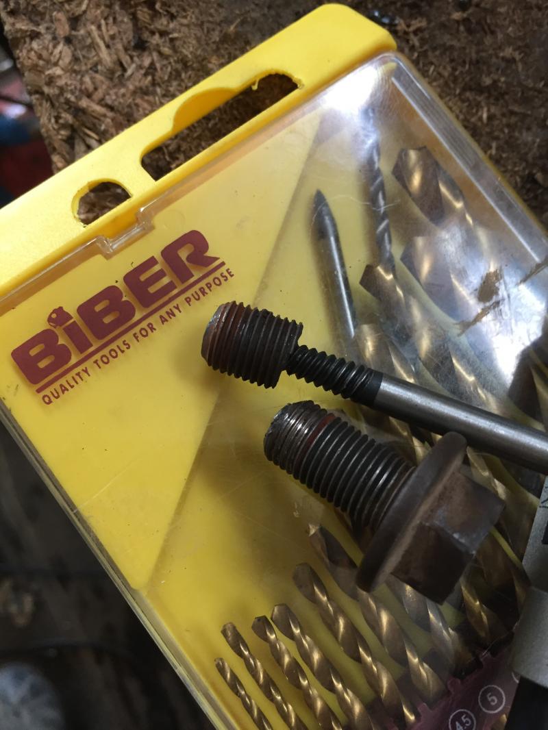

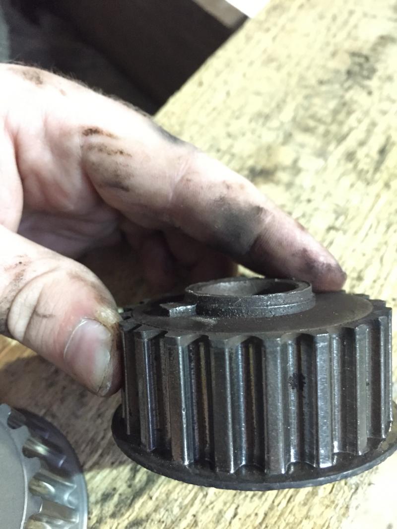

« Ответ #283 : Августа 28, 2018, 20:54:59 »
Свёрла и экстракторы на фото .Пришлось менять шестерню-срезало шпинёк :blush:
