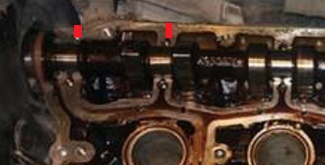

АРКАДИЧ, Серег нарисовалась проблемка . Парнишка удумал заменить толкатели на приоре и похоже попал на всю головку . Порвал два болта , в первый забил экстрактор и успешно его там сломал . Высверлил каким то суперским сверлом (обломок того сверла теперь торчит в другой шпильке ) После сверловки прогонял метчиком и на обратном ходу видимо поднял осколок экстрактора или кусочек шпильки . Вкусил насмерть и в итоге обломил . Каустикой разьедать под ввертыш не хочет , вроде натыкал туда сварки через гайку и электрод в режиме контактной .  Я пока не видел итог , но думаю что ето финиш . Мож ты чо присоветуешь ? Я советовал бурить алмазом через кондуктор . но он отказывается . говорит станок бьет и алмаз об обломки сковыряет .
 :blush:
Аркадич, велкам!
« Ответ #296 : Сентября 30, 2018, 00:22:39 »
мвп,  Я так понял , заломили болты  крышки (верхней части) постели распредвалов ? Хреново советовать не видя картины воочию  :blush:
Было дело , один рукодельник так  же заломил сверло . Так я трубчатыми (7мм)  с алмазным напылением высверливал  :wacko2: , потом резьбу (скажем так)  М8 прогнал , шпильку преходную (вместо болта) М8хМ6 на "момент- эпокс метал " .   Там под рассверловку места с гулькин нос , ввёртыш наверно не прокатит .
Вась ,  научи молодёжь  болтики в люминке  сначала осаживать , а потом откручивать  :smile:

« Ответ #297 : Сентября 30, 2018, 06:13:29 »
Да .
Говорит проколачивал .  :
Ввертыш гужон из силумина вкрутить вклеить расклепать и прокернить  с чистого листа просверлить  .
Таких не встречал
Он не только ко мне обращался , говорит усе руками разводят . Видимо сьехала квалификация ремонтников .
Вот как вариант пойдет хирургическое вмешательство абразивом ? Или оно аргону не по силам   :blush:

« Ответ #298 : Сентября 30, 2018, 08:04:41 »
Дремелем потихоньку? Алмазные боры 400р набор.
Аркадич, велкам!
« Ответ #299 : Сентября 30, 2018, 09:10:02 »
Я привариваю гайку  к залому и выкручиваю потихоньку.  :smile:
