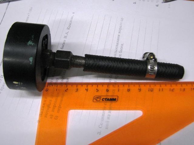

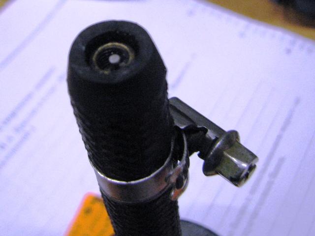

 :hi: :biggrin: :shok: :blush:  Зачем его покупать? Манометр на 16 кг/см, вентиль от грузовой камеры (обрезок сантиметров 10), кусок резинового шланга (можно кислородного) 10 см. и 2 хомута винтовых - всё!
Ах, да - золотник шинный, с обрезаной наполовину (расслабленной) пружиной - как обратный клапан.
И-всё, всё под руками. Шланг навернуть на резьбу манометра, закрепить хомутом, внутрь шланга вставить обрезок шинного вентиля до упора в манометр - (для уменьшения объёма полости), затянуть вторым хомутом, торец шланга заточить на наждаке на конус, ввернуть золотник, компрессометр готов -  :hi: :pardon:
Фото надо, или понятно объяснил?

« Ответ #188 : Ноября 08, 2017, 16:33:20 »
кусок резинового шланга 10 см.
На моторку автомобильную коротковато будет , к первому горшку (под трамблёр) на классике (тем паче на ниве) х... подлезешь . Да и прижимать в свечное со шлангом (гнётся сцука) не айс .  Лучше отрезок трубки подходячего диаметра , на один конец припаять вентиль с золотником , на другой (можно через шланг) манометр . При таком раскладе  объём конструкции после золотника на показания манометра не влияет . Разве накачает чуть медленнее (на один-два хода поршня)

« Ответ #192 : Ноября 08, 2017, 21:37:55 »
Ой тёзка , темнишь ты чо та
Я рассказал, КАК можно быстро сделать, без пайки и прочего, с помощью перечисленных деталей.
 Показал - какой у меня имеется, для установления размера штока. Поэтому там второго хомута и нет.
Объяснил порядок сборки когда это самое "из того, что было" что шланг можно прямо на резьбу манометра навернуть и закрепить хомутом.
Хочешь чтоб продемонстрировал на видео - ну, завтра поеду на работу - отпилю от Белазовской камеры вентиль 30 сантиметров - сделаю второй прибор -  ещё длиннее как всегда   :blush: :biggrin:
