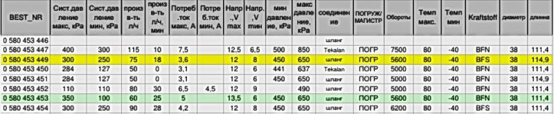

Исправный ЭБН  качает 60 - 75 л/ч при давлении 3 - 4 Атм , а в стену давит 6 - 7 Атм
Хотя допустимый минимум 4,5 Атм (в стену) и 20 л/ч , но это ЭБН уже труп .
У тебя рампа с обраткой и максимальное давление в ней 2,8
Здоровый ЭБН при таком давлении  вытянет  значительную утечку , да и утечка будет сразу заметна  :ok:
Расход топлива может увеличиться, если бензонасос не создает достаточного давления в рампе и форсунки начинают не распылять, а лить бензин, который не сгорает.
Хотелось бы таки узреть давление топлива (по пунктам)   :drinks:
