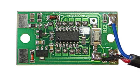

Аркаш велкам
« Ответ #232 : Августа 07, 2018, 23:16:47 »
Или я что-то путаю?
Dil,  Нет не путаешь , это завод - оставляет за собой право  :diablo:
Видимо "дороботали" по просьбам трудящихся под катушку зажигания  :pardon:
Такую хреновину ставил раньше (работало от ДХ )  и ссылочку приберёг .  Теперь получается человека НАЕ...АЛ  :sorry:  :sad:
voron,  Поверти хреновону , она разборная , плату из корпуса достать можно , ни чем не залита ?
Если разборная , то доработать под ДХ думаю весьма доступно .  Судя по картинке платы без корпусного таха , конструктив у них одинаковый
Выкинуть (изменить) сопротивление в цепочке  (от синего провода) понижающей напряжение с первички катушки и должно работать с ДХ .

Аркаш велкам
« Ответ #233 : Августа 08, 2018, 16:06:07 »
АРКАДИЧ:hi:
Ну не работает, и хай с ней  найду применение. НО: где перемычку поставить? Залит типа каучук-герметик, но это пох.
С моего датчика идёт напруга  примерно вольт(замерял постоянкой), 30 герц на холостых (это примерно оборотов 500-600).
Мелкого паяльника нет, поэтому и спрашиваю про перемычку.
Аркаш велкам
« Ответ #234 : Августа 08, 2018, 16:15:04 »
Тоже так думаю :hi:
С синего провода через сопротивление должно идти на ногу контроллера. От этой же точки сопротивлюха на землю, наверное параллельно ей стабилитрон. Если всё так, достаточно вторую сопротивлюху сковырнуть любым доступным способом.

Аркаш велкам
« Ответ #235 : Августа 08, 2018, 16:21:48 »
Слов недостатошно. Пальцем покаж!!!  :biggrin:
Я в микрокреогенной электронике вааще пас, первый, второй  :pardon:
Аркаш велкам
« Ответ #236 : Августа 08, 2018, 16:27:06 »
Пальцем покаж!!!
Давай фоту платы с двух сторон. Крупно. :hi:

Аркаш велкам
« Ответ #238 : Августа 08, 2018, 17:48:05 »
Добыл. Из плюсов: пока ишшо вроде рабочий, станочные тисы вреда не нанесли  :biggrin:
Аркаш велкам
« Ответ #239 : Августа 08, 2018, 19:08:22 »
voron, что пишут, какой из проводов вход? Если синий масса, а вход белый, то фоткни ещё куда от белого идёт по плате. Третья фота хорошо получилась, но  сдвинь термоусадку, провода раздвинь, чтоб плату видно было.
