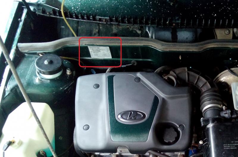

Да , еще важный вопрос ...  табличка идентификатор на месте ?.. какой движок в ней забит ?
Где она  должна быть ? Табличка?

« Ответ #204 : Января 29, 2018, 23:20:38 »

Понял час гляну 5 минут .Сходил глянул двс 2111 (но не факт что это родной  и спросит не у кого  :pardon: старый хозяин отошол в мир иной :blush: )
