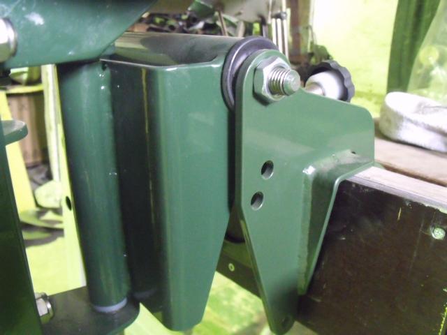

   Вот вариант , сделанный на скорую руку из того что было под рукой.
можешь показать поворотно откидную колонку
« Ответ #2491 : Апреля 04, 2020, 10:02:23 »
Почему фото отображаються перевернуто я не знаю!
Скопировал, повернул, переименовал и вставил.  :hi:

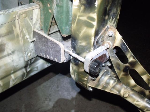

« Ответ #2492 : Апреля 04, 2020, 10:27:14 »
Был такой вариант.
 Потом отрезал полтора кг. железа и получился тот, что сейчас.
Не думаю, что эти 1,5 кг. помогли.  :pardon:
Струбцина железная если хочется всегда можно пару приливов с отверстиями приварить.
Главное чтоб не мешали если, что полностью опустить винт в ил.
Можно привязать румпель за что ни будь в кокпите, наклонив максимально мотор вперед.
И транец не будет гнуть и ц.т. переместится в кокпит и дейдвуд будет торчать вверх.
Можно просто снять "Сапог", это всего 5 гаек.
Можно закрепить за прицеп дейдвуд, а регулировочный болт выкрутить или эл. трим снять, пусть лодка прыгает отдельно,
а мотор поворачивается на оси наклона.
Вариант- поджать короб вплотную к транцу самый, но винт будет низковато ехать, можно зацепить.
А в варианте с видео вся нагрузка на транец.  Возможно на воде он штатно испытывает такие нагрузки, не знаю. :pardon:
И на днище лодки, что б не пошли продавыши и трещины от релингов при перевозке мотора на транце.
Видал такое.  :ok:

« Ответ #2493 : Апреля 05, 2020, 04:50:29 »
Я же выложил фото своего варианта крепления,  где кронштейн на прицепе держит сапог.  После езды по плохой дороге мотор приподнимает на транце. Лодку как не притягивай стяжками к прицепу,  на кочках она все равно чуть смещаетьмя туда-сюда на прицепе. Вариант выпилмть нормальный брусок и его подкладывать ближе к дну лодки нормальный,  место соединения транца и днища лодки уже достаточно жесткое.  Просто думаю чем притягивать и за что цеплять.  Пока вот только придумал о5 за прицеп, стяжку просто сделать сразу короткую.
Оффлайн Infinityse
  • Сообщений: 111
  • Имя: Максим
  • Откуда: Ижевск
« Ответ #2494 : Апреля 05, 2020, 04:54:03 »
Если говорить про способ как на видео,  у них лодки очень крепкие,  алюминий толстый используют, не то что у меня на МКМ  тонкая дюраль.
« Ответ #2495 : Апреля 05, 2020, 09:17:34 »
Я хорошо все разглядел, когда правил фото.  :smile:
Ты не правильно закрепил.
Я говорю о другом.
Мотор закреплен на транце лодки, а  к прицепу нужно прикрепить дейдвуд, по середине или за конец, где винт. Только чтоб не прыгал вверх.
Тогда если лодка будет шевелиться, мотор просто будет качаться на оси наклона.  А у тебя крепление кожуха жесткое по вертикали и если лодка просаживается мотор этим креплением выталкивается с транца вверх.
В моем варианте регулировочный винт или эл. трим не должен касаться упора при подпрыгивании лодки поэтому я и написал, что его нужно убирать.  :ok:

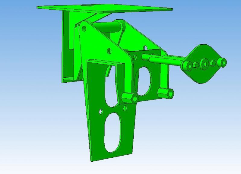

    Ну вообще то поворотно откидной колонкой называют вот это-
Но думаю ,что Вы имели ввиду вот это
   Если ошибся - уточните .....

« Ответ #2497 : Апреля 05, 2020, 10:24:46 »
Я говорю о другом.
Ну тогда можно в нижнем пере дейдвуда просверлить отверстие и крепить за него кронштейном.  Ну вообщем  пока мне больше нравиться вариант с бруском и стяжкой
« Ответ #2498 : Апреля 05, 2020, 10:31:34 »
Infinityse, Совершенно в дырочку.  :good:

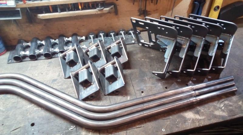

« Ответ #2500 : Апреля 08, 2020, 07:39:10 »
А у меня сплошная рутина.
Сделал все станочные детали, начинаю сборку очередных комплектов. :smile:
« Ответ #2501 : Апреля 11, 2020, 18:16:31 »
Пошла сборка.
Вот на сегодня:
Короновирус наступает.  :king:
Производство стоит.
Кончается баллон с СО2, поменять не где. И трубы ДУ 20 хватило только на три румпеля, купить  то же не где. :sorry:
Буду бороться, есть еще баллон в сервисе, правда не знаю сколько там осталось.  :pardon:
