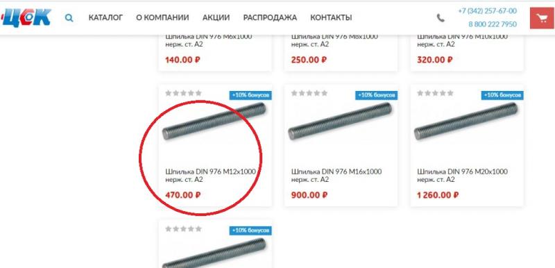

Поступил вопрос, я поискал ответ.
Вариант. Увеличить толщину винта регулировочного и соответственно эл. трима.
Для этого нужно:
Перерисовать переднюю стенку подвесного, ведь центр более толстого болта поднимется из за более толстой гайки. Поднимутся и отв. под направляющие трима. Это раз.
Эл. трим перестанет подходить на комплекты сделанные ранее. Это два.
Поискал нашел вот, что:
Болтов нужной длины нет, только шпильки. Из одной шпильки получится 6 болтов, по 80 руб. за болт.
Простой болт М12х160 стоит там 42 руб. В два раза!
Ну ладно, кто из металлистов чего скажет про сталь нерж. А2 ?
Для этого нужно:
Я в иноземной маркировке плаваю . 30Х13 , 40Х13 норм будет , если непременно нерж надо . В морской воде стоять не будет , а по рекам пофиг абсолютно .
