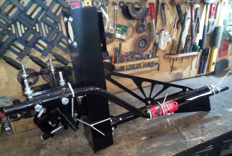

« Ответ #2524 : Апреля 20, 2020, 18:40:50 »

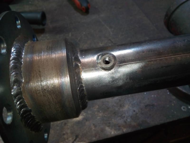

Первый пошел.
Попросили сделать отверстия для забивки дейдвуда смазкой.
Прошлый раз приваривал гайки М6, не понравилось, как то стремно.
Нарезать резьбу в трубе со стенкой 3 мм. то же не вариант. Кривизна стенки, заходная фаска.
И остается толщины на три витка резьбы. Это не хорошо.
Обманул сутьбу. Наварил в нужных местах бобышки полуавтоматом. Напильником сделал площадки,
накернил, просверлил, нарезал.  :good:
Получилось  полных 6-ть витков резьбы М6, вот этот вариант мне понравился.
Следующий комплект уже в окраске.  :smile:

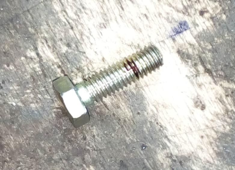

« Ответ #2530 : Апреля 23, 2020, 20:25:39 »
Считаю что толстую шайбу надо делать потолше,  чтобы она выступала из трубы дейдвуда,  а потом уже ставить медные или фторопластовые шайбы под винт
Оффлайн Infinityse
  • Сообщений: 111
  • Имя: Максим
  • Откуда: Ижевск
« Ответ #2531 : Апреля 23, 2020, 20:28:25 »
А так фторопласт нагрел горелкой и винт от руки откручиваеться
« Ответ #2532 : Апреля 24, 2020, 06:31:14 »
Нагреть вместе с сальниками?  :sad:
Когда шайба выступает, леска и т. п. наматывается и проникает по ней внутрь. А так она вся на гайке.
Вариантов много. Я делаю простой и бюджетный.  :smile:

« Ответ #2533 : Апреля 24, 2020, 09:53:08 »
Сальники стоят в глубине , фторопласт быстро размягчаеться от нагрева и  винт откручиваеться.  Уже испробовано.
« Ответ #2534 : Апреля 24, 2020, 18:38:11 »
Infinityse, Верю.  :smile:
