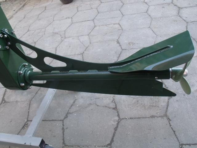

 ПО последнему видео :
1Чтобы удар о препятствия сделать мягче угол плавника должен быть более пологим
2 Угол откидки румпеля нужен совсем не большой (может 30) т.к. болотоход подлетает не так сильно как ПЛМ
3 Реально снизить вибрацию можно подушками работающими на сдвиг, сал-ки не прокатят.
Оффлайн новичок18
  • Сообщений: 162
  • Откуда: Удмуртия
« Ответ #2462 : Марта 15, 2020, 07:35:21 »
еще плавник, правда траву за крюк цеплять будет точно
« Ответ #2463 : Марта 15, 2020, 07:52:00 »
новичок18, На MAX-е ничего интересного, та же железная палка. А вод  на румпеле Gator-е есть кое что.
С плавником то же все понятно.
Надо подумать.   :smile:
« Ответ #2464 : Марта 15, 2020, 10:48:08 »
   Ещё вариант.........И траву не цепляет и плавник пологий ,без уступа вообще.
« Ответ #2465 : Марта 15, 2020, 12:33:31 »
Тогда еще в копилку с доп. точкой крепления  пера дейдвуда
« Ответ #2466 : Марта 15, 2020, 17:39:55 »
Васильев, Самая правильная форма. :good:
Serjio., Это немного перебор.
Оффлайн новичок18
  • Сообщений: 162
  • Откуда: Удмуртия
« Ответ #2467 : Марта 15, 2020, 23:12:43 »
Вопрос: как срезать траву и сети когда такая "лопата" над винтом? Зачем она нужна?
« Ответ #2468 : Марта 16, 2020, 06:21:38 »
новичок18, Согласен.  :ok:
« Ответ #2469 : Марта 16, 2020, 08:21:38 »
   Траву Не мотает...обратите внимание - перед винтом нет гайки и вообще тонкого места нет. Поэтому трава там не задерживается. А верёвки не заклинивает .
  Сетки "берёт" только на малых скоростях. На больших - не "замечает". Ну а если захватил - поднял мотор ,газнул , разлетелось всё, и поехал дальше. А что не разлетелось - на берегу срежем.
    А без "лопаты " никак ....Из меляков тронуться не возможно.
 Если без лопаты - на мели ,когда под винтом земля и заглубить его некуда , - над винтом образуется воронк в которую засасывается воздух и упор пропадает.
     "Лопата" нужна как раз для того ,чтобы этой воронки не было и винт не завоздушивался.
Оффлайн новичок18
  • Сообщений: 162
  • Откуда: Удмуртия
« Ответ #2470 : Марта 16, 2020, 09:10:40 »
Видимо производители Гатора об этом не  знают. Воронка да действительно образуется, но у меня задачи немного другие- по берегам  стараюсь не лазить. У нас ила как такового нет, камыш у нас. Ходим почти на холостых. Пока первый мороз не ударил камыш мотает,после его не замечаем.  И плавник у меня почти об винт трется, чтоб траву перетирало.

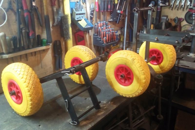

А у меня рутина. Готовлю крайний к отъезду. Подготовил комплект к окраске. Собрал к-т эл. трима.
Сделал тележку. Все отвез к малярам. Пока все красят, завтра буду делать на него винт и плести проводку для трима.
Изготовил на этот из нержавейки усиленный, регулировочный болт и болт трима . Теперь буду комплектовать такими.
Тележка, слева моя, справа новая еще не окрашенная.

Вопрос по тележке: у меня старая (рычажный подъем и винтовой зажим) лучше/хуже новой модели?
« Ответ #2473 : Марта 17, 2020, 20:10:53 »
vmd33, Да. И румпель и кр-н румпеля. И тележку если надо.
Как выглядит новая видно на фото, для установки ничего не нужно поднимать.
Подкатываешь и наклоняешь струбциной на транец, три штифта и она отпадывает.
Снимать в обратной последовательности.
Вот видик первого экземпляра, теперь немного отличается.
Если надумаешь, пиши в личку.

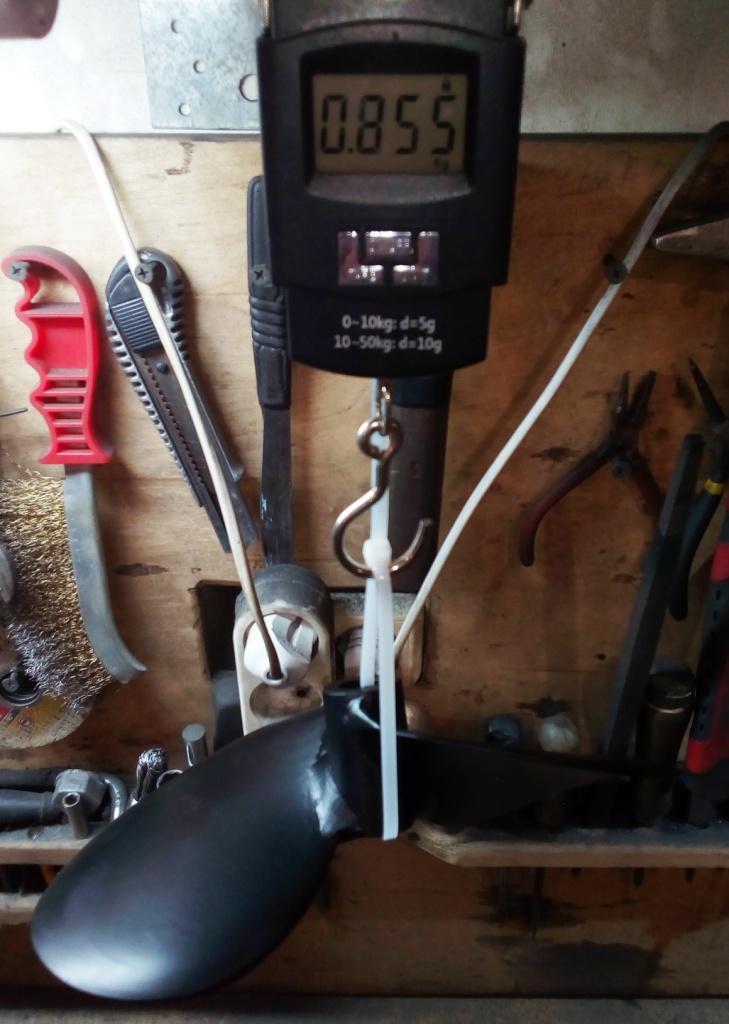

А я сегодня пока ждал окраски комплекта сделал на него винт.
Тяжеленький лопасти из 5-ки.
Забрал вечером окрашенный, завтра сборка.  :smile:
