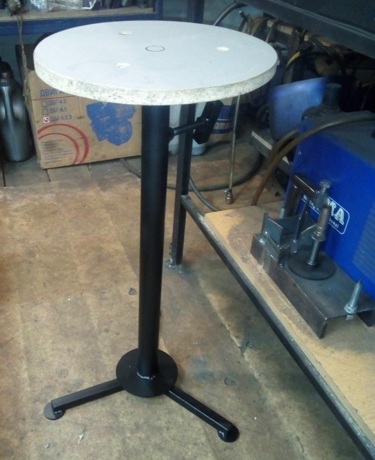

А я потихоньку начал делать очередные.
Сварил, загнул румпели. Еще один сделал по спец заказу на 10 см. повыше и на 10 см. подлиннее.
Это уже заказали по результатам прошедшего сезона.
Еще подготавливаю детали для сборки, занимаюсь закупкой комплектующих и станочными деталями.
Сезон почти везде закончился и теперь можно работать не: давай-давай скорей, аврал, а в нормальном, спокойном темпе.
Между делом воплощаю давние думки облегчающие процесс. Свет добавил, стул высокий с регулировкой сделал из бракованного дейдвуда, давно хотел.
Нержавейки листик на винты принесли, пруток на ступицы обещают.
Еще полезные думки есть, нужно воплотить. В общем кайфую.
Мне так больше нравится.  :ok:
Как обычно. Буду делать и рассказывать.  :smile:
