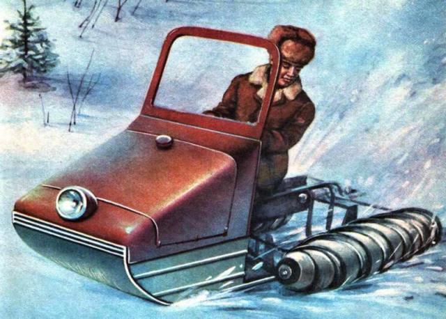

Я вот думаю, если вместо винта поставить кусок шнека от ледобура, можно по первому льду на лодке передвигаться?
А весной по наледи?  :morning:
Про шнек,очень понравилось :biggrin:
« Ответ #2256 : Октября 14, 2019, 21:44:38 »
Здесь могу помочь, шнеки разного диаметра и разного шага... можно не куском, а целиком  :smile:

« Ответ #2261 : Октября 15, 2019, 07:54:00 »
polk, Осталось попробовать. Прикинь если на твоих эл. ледобурах можно будет еще и ездить от лунки к лунке.  :good:
Это конечно в качестве технического бреда написано, но мне почему то кажется, что такой шнек будет с большим упором толкать лодку в иле, чем американский винт. Само собой размеры, шаг, длина и обороты должны быть другие и наружная кромка у него должна быть например в виде серрейтора, чтоб не тупиться и резать траву.
« Последнее редактирование: Октября 15, 2019, 08:15:09 от remix59 »
« Ответ #2262 : Октября 15, 2019, 09:11:02 »
Ещё они - два должны быть разного направления :blush:
