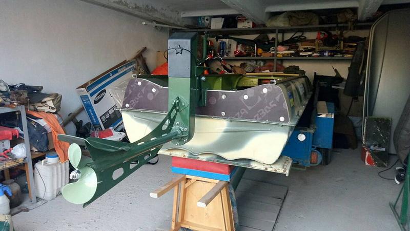

МОЯ ПРЕЛЕСТЬ!!! Майские (фото.).
    Надо уже двигаться дальше. Совершенствовать конструкцию , а то конкуренты  обоЙдут
   - вон уже какие делают...
« Ответ #1876 : Апреля 27, 2018, 22:05:27 »
новичок18 Не в бровь а в глаз.  :good:
Хочу обновить кит, применить те наработки по 7-ке.
Если удастся сделать основной комплект легче 20 кг. можно не морочиться с отдельным под 7-ку.
7-ка из черного железа весом 33- 35 кг. вполне приемлемый вариант. Нужно скинуть с комплекта еще килограмм.
Сейчас он весит 21.
Васильев И чего тут обходного, кружевные плавники с плитой? Это плюсом 3 кило. и минусом 3-5 км/час  :good:
Сравнивать, так подробно да в деталях, а не фоткой.
Фотки и у меня найдутся. Те на нижней фотке- по 25 кг.  :pardon:

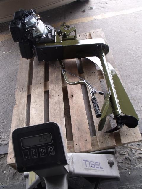

« Ответ #1877 : Апреля 27, 2018, 22:45:30 »
    Мне думалось - отверстия в киле и откосе облегчают конструкцию, а у Вас +3 кг.... :sad:
 А насчёт скорости - правильно говорите - в деталях вся особенность, и от деталей которые внутри - будет скорость. И плита тут ни при чём. Без неё это не вездеход , а кроссовер ...
 на тему веса  ещё картинка. Не думаю ,что транспортная компания ,себе в убыток будет занижать вес....

« Ответ #1878 : Апреля 28, 2018, 08:35:04 »
Васильев, Судя по весу- это 7-ка. 15 кг. двигатель и 14 кг. все остальное это очень хорошо!!! Моя 7-ка получилась на 3 кг. тяжелее.
Хвала конструктору, уважаю.  :good:  Но, моя 7-ка из черного железа, а не алюминиевая!!!  :smile:
И на этот комплект не поставить двигатель 27 л.с., а на мой весом в 21 кг. пожалуйста.
По поводу спрятанных внутри деталях- ускорителях сильно сомневаюсь. Заикнулся- расскажи!!!
И на счет: С плитой вездеход, без плиты кроссовер это не аксиома. Кто нибудь видел кружева на Уазе? А на любом кроссовере их достаточно. Так какой из них кроссовер?
В общем, давай по делу, а то все это смахивает на  попытку тролинга. А троли тут не в части.  :ok:

Ну вот и прошли первые испытания моего болотохода на базе двигателя Lifan 18,5 л/с. Лодка ПВХ Абакан-Jet 380.
Есть что дорабатывать но в целом испытания прошли успешно. Скорость в троем плюс 50кг шмурдяка была порядка 33км/ч по навигатору на оборотах примерно 3500. В 2/3 газа скорость примерно 25км/ч. Проехали порядка 50км, полет нормальный. Показатели меня более чем устраивают на данный момент.
Из минусов: сапог весит немного низковато и цепляет воду чуть чуть, надо поднять на 2-3см. Переделать румпель (поднять немного повыше). Ну и в сапоге немного влажновато, плохо видимо загерметил.
