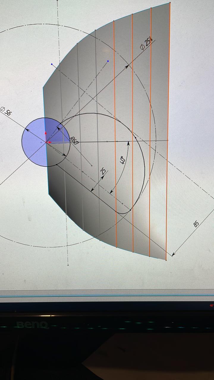

а пропогандистам горки или кромочного способа измерения шага прийдется его мерить по толстым желтым линиям, а они никак не параллельные сечения. Соответственно и показания измерений точными быть не могут. А если еще и построить винт по этим измерениям, то его  задняя кромка на виде сбоку будет ступенчатой.
А зачем вы нарисовали толстые жёлтые линии? При построении геликоида всё выглядит иначе. Не стоит смешивать два разных способа построения винтов. Каждый по своему делает и измеряет по своему. Потом вы (специально?) не понимаете друг друга.
