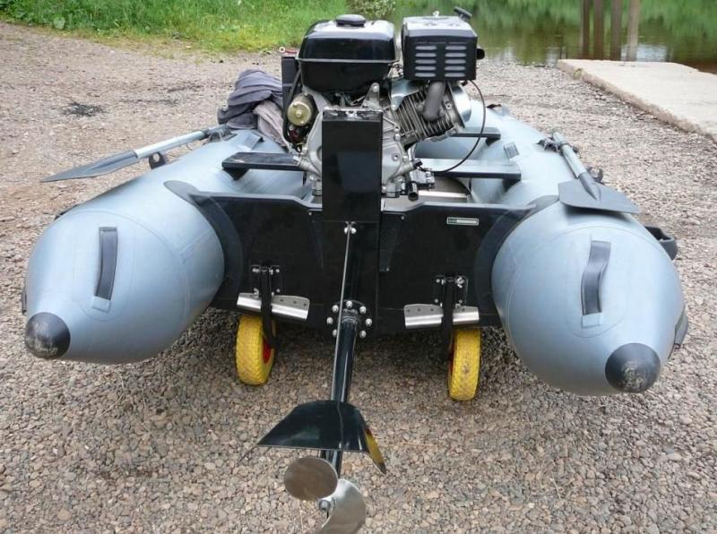

« Ответ #151 : Февраля 14, 2020, 12:38:16 »
А с ними сначала 27, потом 30 км/час.
В 1980 г. с Салютом ЭС на Катуньке тоже первый раз попробовал: ЕХАЛА !
 С тех пор и на Баджере 300FL и на Баджере 330FLи на экспедиционке ЛЭ-3М ставил ТП. Результаты отличные.
А на ЛЭ до сих пор ТП в подвале лежат-иногда покатушки делаю. Мотор Тоха 2,5 -до 17 км/ч едет  и Лифан 170F c  валом EASY.V1 и винтом 6.25".
На болотоходном разгонял до 25 и дальше невозможно рулить.
Есть видео... .

« Ответ #152 : Февраля 14, 2020, 13:54:28 »
Канистра впереди :shok: Надо попробовать :hi:

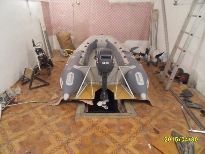

« Ответ #153 : Февраля 14, 2020, 15:47:20 »
Вот мой вариант:
Плиты.
Колеса.

« Ответ #154 : Февраля 14, 2020, 16:45:05 »
Вот мой вариант:
Плиты.
Это серьезно! ;)
 У меня все облегченно до минимума было и быстросъемы.

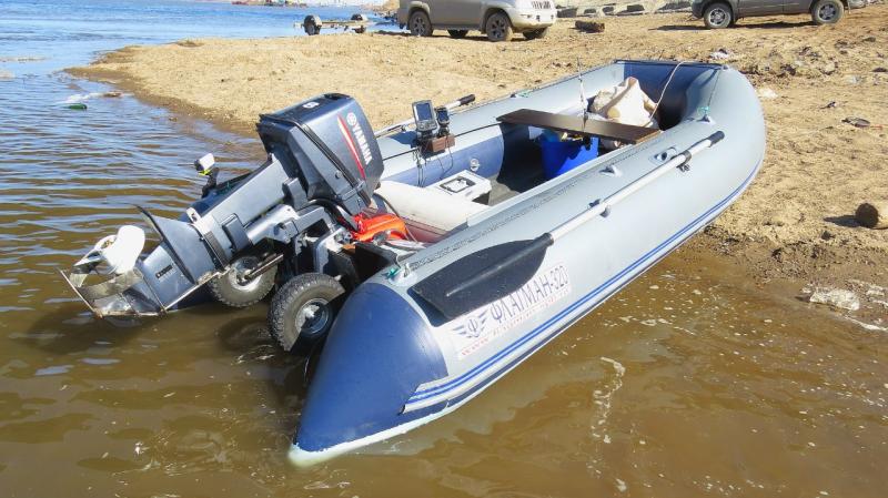

« Ответ #155 : Февраля 14, 2020, 17:32:30 »
А вот мои лодки с транцевыми плитами и колёсиками

« Ответ #156 : Февраля 14, 2020, 17:37:41 »
 Привет с Тугуна!
Корму на зеленой  сильно подворачивает при разгоне без продольных дуг по баллонам?

« Ответ #158 : Февраля 14, 2020, 17:47:00 »
И Вам здоровья!
Зелёная без опорной плиты не держит и 4,5 сильный мотор без подгибания. А с опорной плитой и 8 сильный держит ровно.
