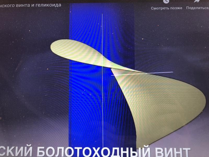

Здесь я вижу параллельные прямые линии. Это означает, что поверхность плоская. Примерно то же с зелёненьким вдалеке. Т.е. основная рабочая поверхность винта представляет собой плоскость, приваренную к ступице под углом. Это действительно правильный винт?
Вот на рисунке хорошо видна кривая поверхность образованная прямыми линиями, на лопасти тоже очень похоже и чем больше стреловидность, тем явнее просматривается прогиб лопасти, как у тайских
Посмотреть

А вот на стоп кадре видно, что это не геликоид
« Последнее редактирование: Февраля 09, 2020, 09:11:31 от polk »
« Ответ #102 : Февраля 09, 2020, 09:32:18 »
На этом ракурсе видно, как скругленная кромка съедает часть винтовой поверхности.  :pardon:
Для анализа не хватает данных. Показан только один образующий отрезок.
Было бы наглядно, кроме одного отрезка образующей показать остальные, и если обнаружится их отклонение от оси вращения тогда да, а если они проходят через всю поверхность лопасти тогда нет.  :ok:
То есть преобразовывать лопасть из части катеноида в часть геликоида по твоему легкий путь?  :pardon:
Да, но на рисунке они перекрещивающиеся, а на винте они параллельны - разница есть.
