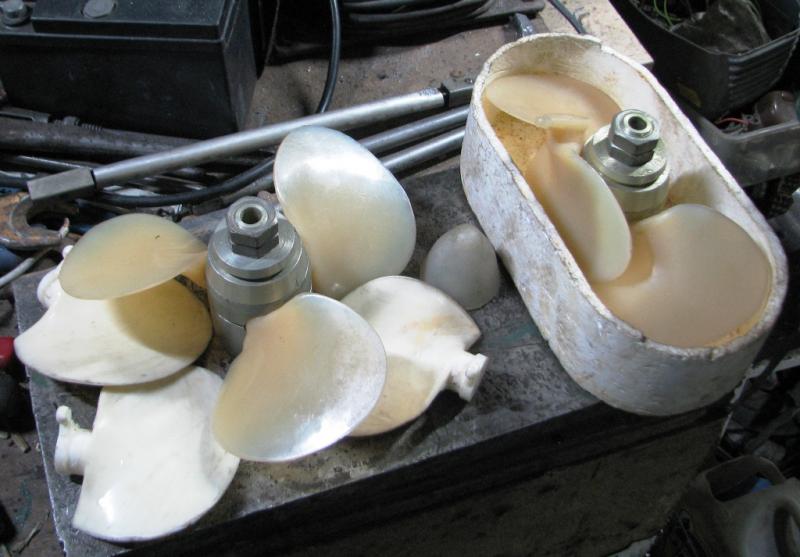

Пластиковый винт только как игрушку можно использовать?
Нет - с давних пор выпускаются винты с пластиковыми лопастями. Например, для "Вихря" -
 :blush: Двух -и трёхлопастные, относительно нормально  ходят, несмотря на то, что при изменении угла атаки профиль лопасти принимает не самое выгодное положение - так как поворачивается целиком.  :pardon:

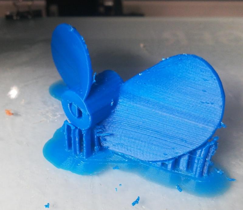

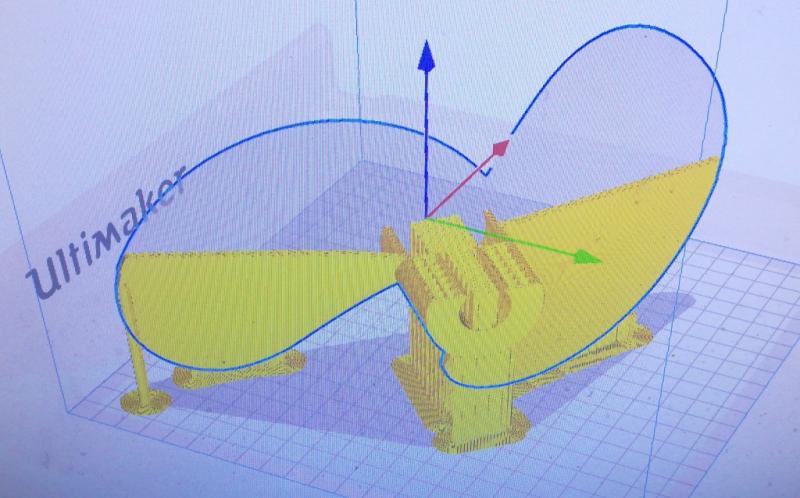

Dil, У меня знакомый приобрел 3D принтер. В первом порыве азарта попросил у меня 3D модель винта. Напечатал маленький и ....
Через месяц спрашиваю, отвечает: "Азарт пропал, принтер продал." На том и закончили.
Всего и осталось, снимок с экрана и первая проба.  :smile:
« Ответ #2051 : Октября 26, 2021, 19:36:43 »
remix59, у моего Генки такая же хня :ok: Принтер стоит по причине нах не нужен. Правда, он винты не печатал :biggrin:

Не совсем так для композитных материалов. Печатать не получится, а формовать в пресформу вполне. Углеволокно, стекловолокно и связующее на эпоксидной основе - очень прочные ,твердые и одновременно упругие лопасти получаются. И без увеличения строительной толщины по сравнению с металлом. Однозначно на разрыв прочнее тайского литья.
А вот за этот материал точно ничего сказать не смогу, но сам принцип сборки очень хорош.
Особенно хорош он для производителя. Литьё сборного винта будет дешевле в разы, а скорее на порядок. А всё, что в видюшке бла-бла - чисто маркетинговый ход.
