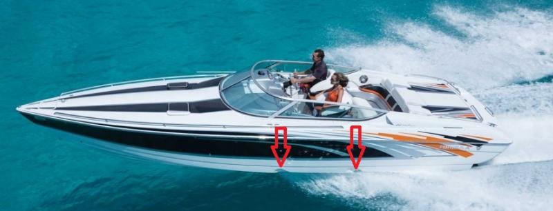

« Ответ #2111 : Декабря 09, 2021, 12:22:35 »
Dil, Глянь 9-ю постами выше.  :smile:
Технология подачи воздуха под днище, для снижения сопротивления не новая, там есть еще интересные решения. Все было придумано когда не хватало мощностей двигательных установок.
Торпедные катера первой и второй мировой ходили на поперечных реданах и были решения подачи под днище воздуха.
Воздух подсасывался за редан через вырезы со стороны бортов.
Отдельно обратите внимание на прогиб днища перед кормой.  :good:
Теперь такое решение используется повсеместно на быстроходных яхтах. Причем воздух на редан, под днище попадает самостоятельно без доп. мощностей.
А вояки все это использовали по максимуму. Поскольку об экономии топлива у них даже речь не идет. Они убрали вырезы по бортам, сделали ребра для удержания воздуха и подают его по специальным каналам. У каналов есть свое сопротивление, поэтому там стоят принудительные закачивающие вентиляторы. Хотя и без них водух туда будет стремиться сам из за создающегося кавернами на ходу разряжения.
Пока ни кто еще не додумался построить лодку с острым носом и поперечным реданом за ним и плоской кормой для болота и болотохода.
Такой корпус будет отлично раздвигать камыш, меньше прилипать к илу и эффективно идти не всей плоскостью, а с опорой на два редана, переднем и кормовом а между ними будет воздушно пенная полость снижающая сопротивление движению.  :ok:

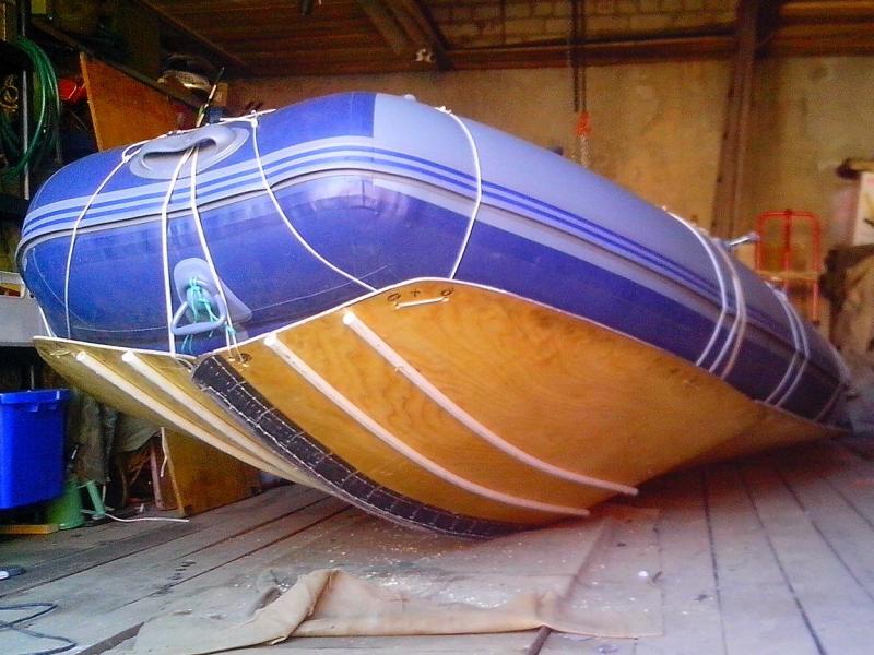

Как то пробовал подобное
Волна ей была по барабану, а про экономию можно забыть.
« Ответ #2113 : Декабря 09, 2021, 13:06:11 »
Пенсионерщик, Куда девался проект? Белые- это трубки для подачи воздуха на редан?
« Ответ #2114 : Декабря 09, 2021, 13:20:57 »
Покатался и разобрал. Движение только полным газом. Вот осталось видео
