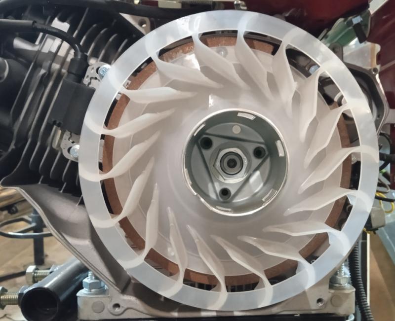

Вадлен, Про гребное колесо, сегодня разобрал свой двигатель и увидел:
Такие лопасти захватывают воздух и на сходе с лопатки, за счет изгиба еще пинка не слабого дают.
Есть над чем подумать, долгими , зимними вечерами.

  А видел как лопатки на мини гидроэлектростанции работают ? Там струя если не соврать , по середине колеса проходит . И лопатки на обоих сторонах работают .
  • Сообщений: 890
« Ответ #2002 : Октября 20, 2021, 19:27:39 »
Колесо само по себе большое в машину не влезет .

Такую форму лопаток и законцовки делают в случае если необходимо прокачать определенный объем в нагнетающую сторону имеющую повышенное давление или сопротивление, если это просто вентиляция выброс на улицу то эффективнее прямые лопатки без гнутых законцовок  В первом случае объем меньше - давление больше, во втором наоборот.
« Ответ #2004 : Октября 20, 2021, 19:35:38 »
Dalnoboyshik, Мы про гребное колесо.
На больших оборотах, как и у винта будет срыв с засасывающей строны, так хоть с большей скоростью сбросить нагнетающей строной. Но тут надо разбираться. А так колесо на мелководье это не плохо. Можно его назад на метр от транца и 5-10 см. воды может хватить. Да на ободе такого просто по дну ездить можно.
На грани технического бреда идея.  :smile:

Я понял, я про крыльчатку...
Срыв будет только если будет поступление воздуха, если поступление будет ограничено или хуже того частично - нарушится балансировка крыльчатки. В воде это смертельно для нее
