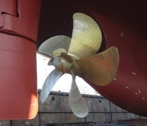

Насадки на винт. Обратный конус на ступице гребного винта увеличивает давление за винтом и отодвигает процесс начала кавитации.

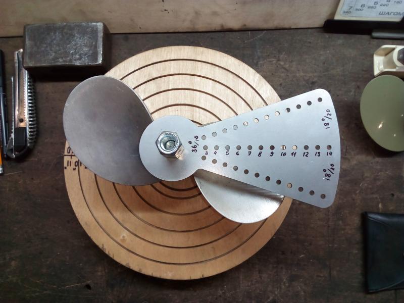

Вадлен, Классного дядьку нашел.  :good:
Я подглядел, что у него шагомер такой же, как у меня.
Пошел на его канал и нашел там следующее видео про измерение винтов:
« Ответ #2033 : Октября 25, 2021, 20:38:05 »
Интересный мужичок. И рассуждения у него правильные на счёт людей, которые в разных измерениях живут. Дай бог, чтоб винты у него поехали :drinks:

Важным преимуществом комплекса гребной винт — предвинтовая насадка является значительное улучшение кавитационных свойств — область развития кавитации на лопастях снижается на 20—60 % www.barque.ru/shipbuilding/1988/propellers_increased_efficiency
