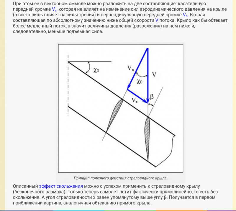

И это логично. ведь самый высокий КПД у лопастей кромка которых поперек потока.
Ну как обычно... Все в точности наоборот :
КПД выше там, где со скольжением научились бороться.
Где истинный профиль выставляется не поперек лопасти/крыла , а параллельно набегающему потоку.
Как по  этим пресловутым косым параллельным линиям к которым почему-то без зазоров прилегает линейка:

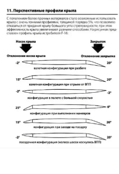

А, я не вижу никакой привязки, просто элиптическое крыло/лопасть с малой (я мерил клон - около10°) "саблевидностью". Неплохо работает в режиме старта за счет ширины и развитого интерцептора как эти профиля (выберите нужные с нужными режимами полета):
Качество не очень, но можно понять написанное.

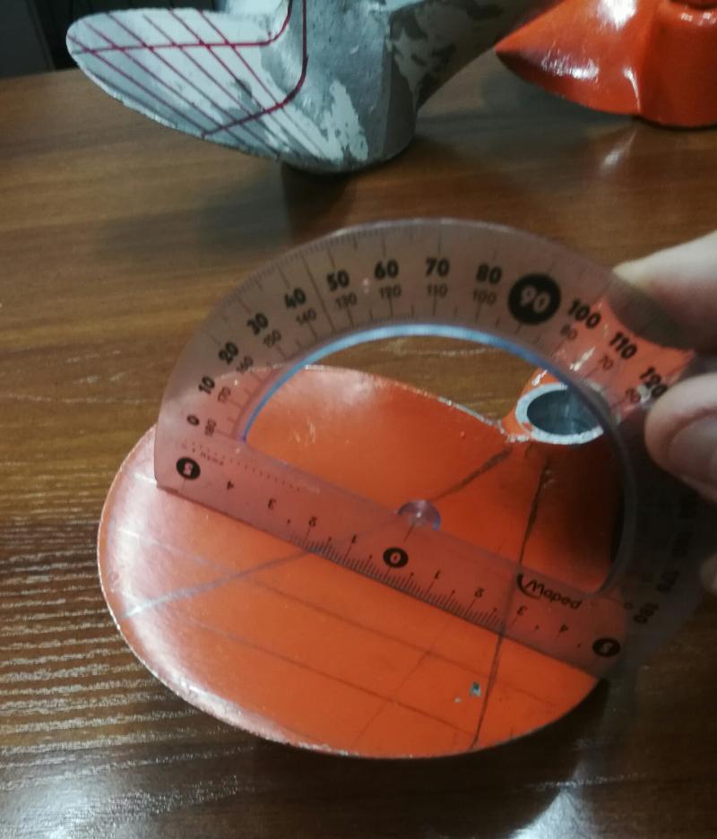

Да, на американском винте , тоже нашлись параллельные линии с полным прилеганием линейки до интерцептора (на слово поверите-неохота архив копать), тоесть строился как обычный "по правилам" , потом отогнули интерцептор/закрылок.
Все как на взлетно-посадочных режимах работы крыла. Основная подъемная сила на низах, потом уже мешает наращиванию скорости, но если вынуть частично из воды, то сопротивление уменьшиться (как примерно у однолопастного винта) , и то что закрылок  мешает уже скомпенсируется . Но все равно не скоростник.
