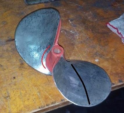

Пенсионерщик, Добавлю. Не стоит стараться сделать этот прогиб.
На алюминиевом он появился от шлифовки на гриндере.
Там получилось так. Использовать пластину за шкуркой не получается, наделаешь борозд.
Пластину снимают, чтоб лента стала подвижной. А когда прижимают к ней лопасть, лента прогибается и получается этот прогиб.
На винте не ошкуренном такого нет.

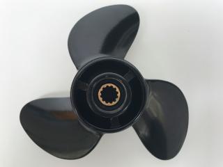

В прошлом сезоне я отъездил на американце 12 х 10 " этот винт очень правильный так как работает на всех оборотах , что на холостых, что на средних, что на высоких., имеет хороший старт , ну в общем я доволен. [/quote
Подскажите мощность мотора, размеры и вес лодки на которой катали.

Антоха, Вот про этот корабль идет речь. 5-ть с чем то, болотоход 35 л.с., загрузка- по борта. Кулибин П-н увидит, поправит.
Его гоночные прогрессивные винты 10" не вытянули, а Американец 12" с ровным шагом спас ситуацию.

IgorKrepost, риски на винте действительно могут быть не от болгарки, а от кисточки при нанесении разделительной смазки. При этом смазка должна быть термостойкая, чтоб парафином не расплавилась. Хотя обычно применяют силиконовую - она жидкая и легко отделяется. Солидол и типа того расплавится, резких отметин не оставит. При том, что всё таки пользуются кокилями при заметных объёмах производства. А если уж делают восковые модели, то нынче льют в силиконовые формы, там смазка без надобности.
