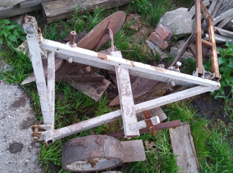

Сдаётся по фото, у тебя та-же проблема, что и у меня:  :pardon: второй корпус стоит близко к первому, и "скипа" земли, отрезаемая лемехом, попадает на отвал, где рассыпается, увеличиваясь в объёме, и не успевает сходить с отвала, затыкаясь к первому корпусу, что создаёт дополнительное сопротивление. Короче: второй корпус надо попробовать сдвинуть назад, хотя-бы сантиметров на 5-8-10...

пригружай дополнительно, да и рисунок протектора на ведущих проредить не помешает.
Это уже к осенней вспашке. Буду делать бетонные утяжелители на колеса, ну и протектор прорежу. Двигатель тяжелый и находится высоко, при наклоне больше давит на правое колесо, чем на левое. При вспашке даже одним корпусом иногда пробуксовывает, на видео видно. Просматривал видео, мысленно ставил вперед еще один корпус, вроде как не должно набиваться. В общем для начала сделаю утяжелители и прорежу протектор, а там будем смотреть надо или нет относить второй корпус назад. Если что, сварю или подберу профильную трубу, по внутреннему размеру этой и буду отодвигать. Но, все по-порядку.

вот: носок второго корпуса стоит сразу по краю линии полевой доски первого корпуса. ничего не забивает.
вовочка,  Тут корпуса правильно стоят, а у Андрея получается близко, если по фото судить. У него второй лемех непосредственно за первым идёт - посмотри фото спереди, что он выложил, и по доскам, на которых плуг стоит, это чётко видно:  у первого корпуса лемех заканчивается, и на том-же уровне носок второго идёт
