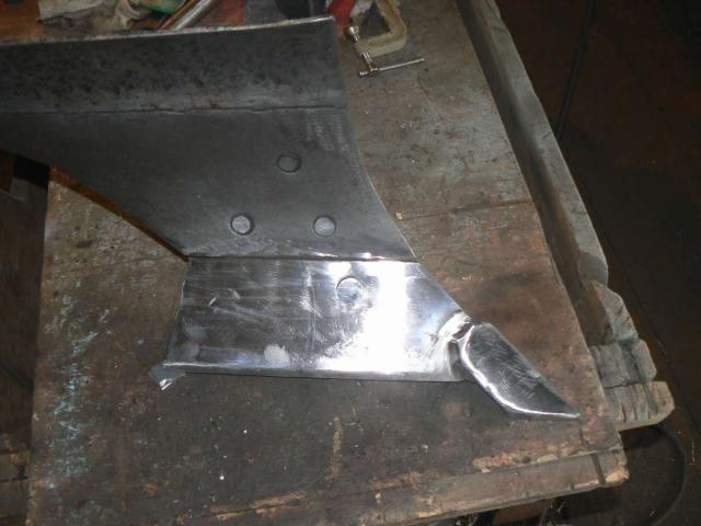

« Ответ #297 : Апреля 12, 2023, 10:27:20 »
ВСЕМ привет  :hi:.
Скоро пахать, вот решил сделать долото на лемеха. Концы совсем плохие  :sorry:
Долго изучал Инет и сделал так:
Будет работать? Или какие косяки есть?
« Ответ #298 : Апреля 12, 2023, 10:46:13 »
В принципе, в состоянии носка ничего страшного нет - с завода носки у лемехов этих предплужников все такие, без острого угла.
Иногда они попадаются с наплавкой твёрдым материалом с обратной стороны.
« Ответ #299 : Апреля 12, 2023, 10:47:43 »
Дома на участке будет. А на выезде - в соседней деревне у меня обычно носок только до первого камня...  :pardon:
