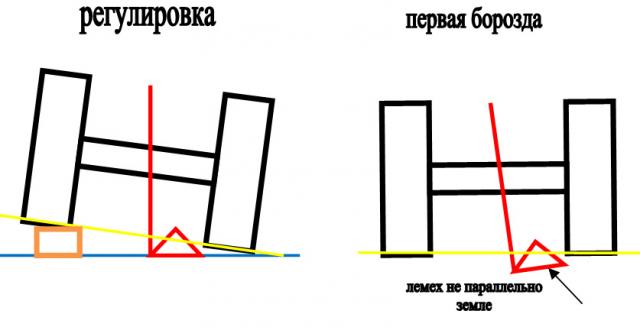

Еще такой вопрос: После регулировки плуга при пропахивании первой борозды плуг будет наклонен "неправильно"?
« Ответ #136 : Декабря 03, 2020, 13:10:52 »
Вот поэтому и рассказал, что регулирую плуг, выставляя левые колёса на брус.  :ok:

« Ответ #137 : Декабря 03, 2020, 14:17:17 »
Как регулировать я знаю. Вопрос о другом:
Думаю из схемки понятно, я про то, что на первой борозде лемех будет не параллельно земле. Это так и пашут?
« Ответ #138 : Декабря 03, 2020, 14:23:51 »
Да, и ничего страшного.  :ok:

Это так и пашут?
проблем нет.. только в последнее время первую борозду и последнюю прохожу с расслаблеными болтами поворота, то есть чтобы мотоблок можно было свободно повернуть вправо влево, на второй и последующей плуг зажимаю, тогда он сам по борозде идёт, ну и наклон плуга по тангажу первую борозду кручу ручку на 5-6 оборотов, у меня это заглубление примерно на 10 см, вторую и следующие борозды сразу ручку откручиваю обратно, бывает из за разной плотности почвы приходится на 1-2 оборота ручку крутить, а бывает даже больше.

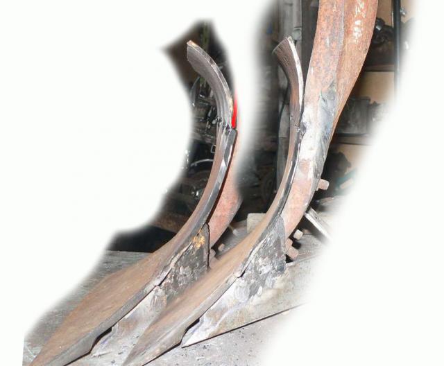

ВСЕМ. На старом тракторе был вот такой окучник:

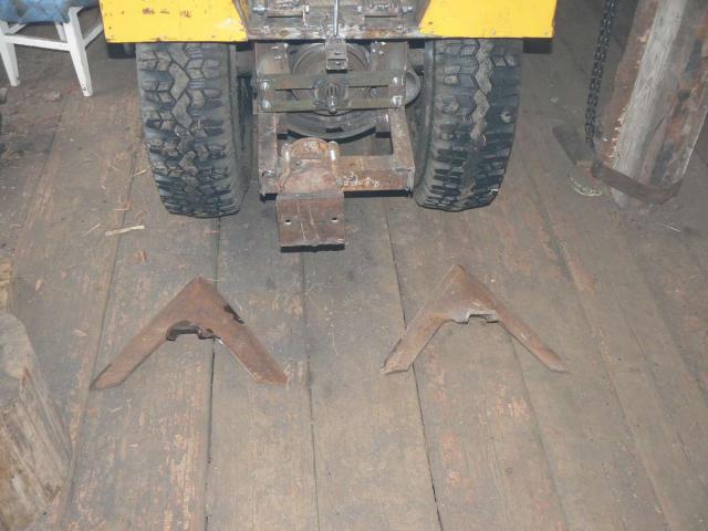

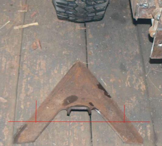

На фото видно, что стойки слабые, их загибало. Хочу сделать по новому, еще раньше хотел сделать плоскорезы для рыхления земли и подрывания сорняков. Как раз подогнали 2 вот таких плоскореза:
Они большие, поэтому думаю обрезать по красным линиям, хотелось бы услышать ваше мнение.

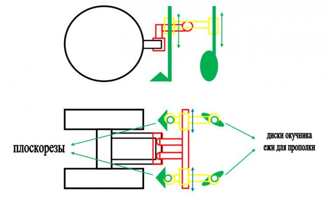

Плоскорезы хочу разместить на общей раме с дисками окучника, чтобы можно было использовать как отдельно, так и с другими орудиями, например ежами (надеюсь со временем сделать). Вот схема:
Есть вопрос. Стоит ли делать регулировки показанные синим, или просто сделать по центру колес?
