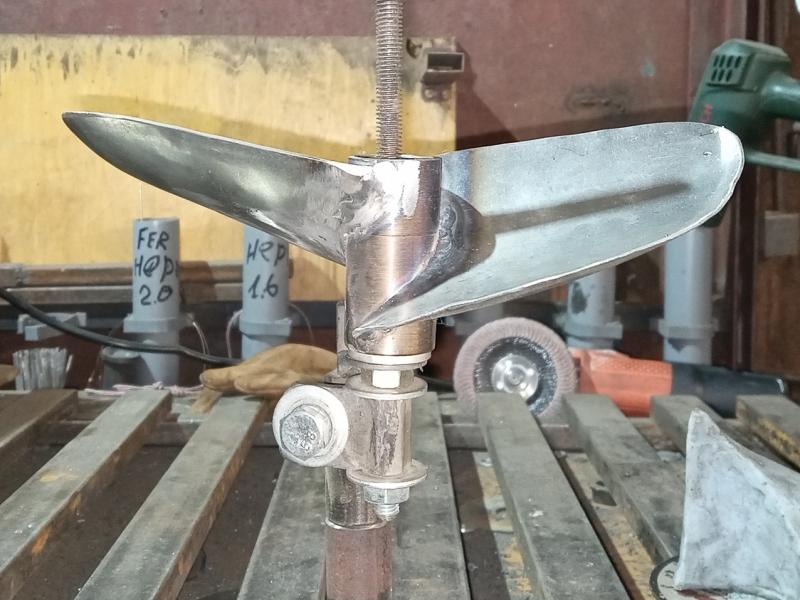

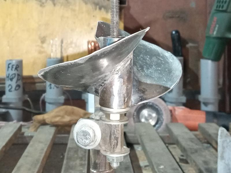

Редуктор зверь , помоему и полутрового диаметра крутил бы , не напрягаясь . А по винту вопросы , в конце видео винт опустился как можно ниже , упор там получше для него . Для полупогружного режима , видимо большие обороты имеют решающее значение . И как понимаю ни инцептора ни прогрессивного шага на винте нет ?
« Ответ #504 : Июня 26, 2022, 08:52:25 »
Вадлен,  судите сами
Таким он был до подрезки, после подрезки немного потерял в диаметре, но не в форме. Изменения шага нет, выраженного интерцептора тоже нет.
По поведению винта в воде. При вращении винт глубоко не провалится, а если обороты достаточные то вылазит из воды.
Тайцы под румпель колено подставляют и им дожимают винт на заглубление.
