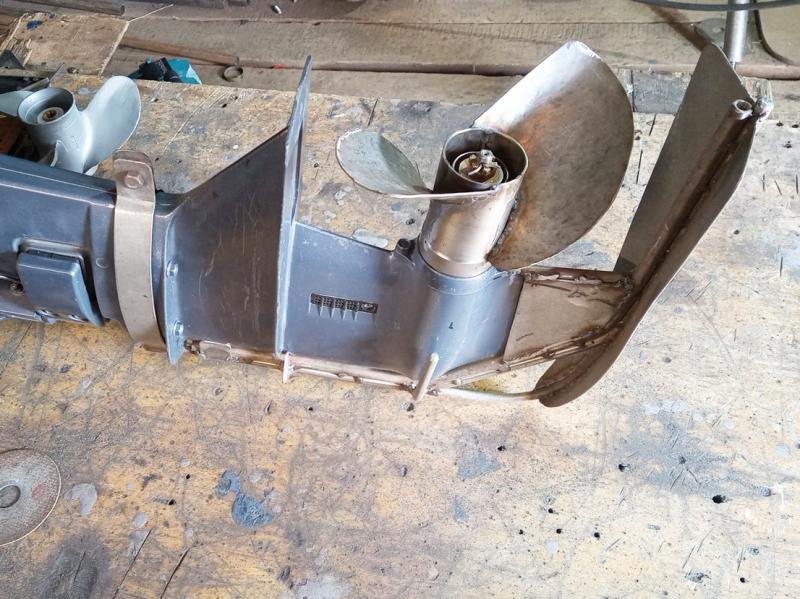

Моторчик к тесту заимел румпель
так задвинут
так готов к работе.
Глушилку на моторчик поставил

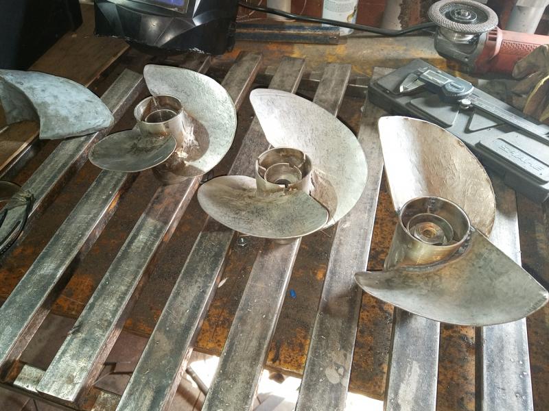

Винтик на ямаху подготовил, новый в низу
новый с права. И на моторе

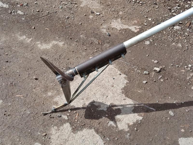

На мой взгляд защита винта лишняя  . А если оставлять , то сильно близко к винту придвинута . Не знаю как у вас с травой , у меня бы
  Между проволокой ее б набилось много .

  Моторчик слабоват для двоих , явно .
  Я про это место , там бы сантиметра 3-6 по хорошему зазорчик нужен .

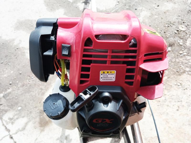

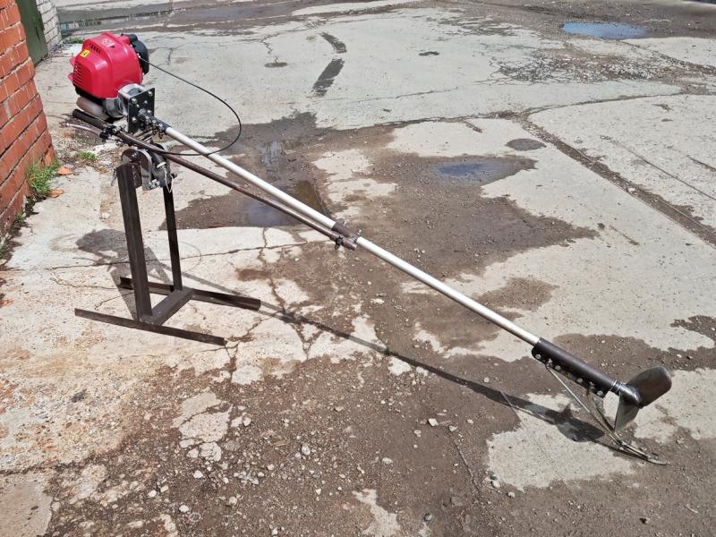

По моторчику, собрать его можно быстро. Сам мотор 50см3 и редуктор с Али, ценники на них сей час хорошо подсели. Штанга от тримера куплена отдельно. А остальное всё "колхоз". Моторчик не тяжёлый, а это главное. Дальше покажут испытания. :smile:
« Ответ #476 : Июня 19, 2022, 18:12:51 »
Испытания моторчика прошли успешно. Мотор мне понравился, лёгкий, манёвренный, не шумный, лодку толкает пока та не сядет "пузом". Двоих везёт лучше, моё мнение. Вот видосик испытаний

Винты не великоваты получились, обороты у моторчика не полные.
Звук приятей моего, мой на много звонче. :sad:
Можно еще сделать регулировку заглубления, чтобы не держать по вертикали, а только рулить на длинных переходах.

 Обороты в пол газа, дальше хоть загазуйся идёт перекрут и лодка на горб сильнее лезет. По винту, пожалел я что его подрезал. Был диаметр 24см. стал 21см.  Когда на мели шпора "пашет" дно реки винт начинает терять в тяге. От центра винта до дна 15см.  Лопасть весит выше дна на 5см.
У следующего винта диаметр увеличу и шпору изменю, что бы на мели винт максимально развивал тягу. Лопасти тоже изменятся.

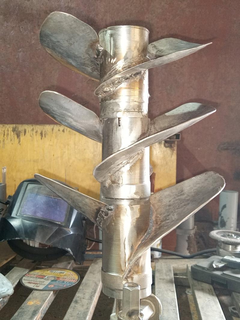

По моим математическим прикидам тебе понадобится винт  диаметром 6,5- 7" и  шагом 5- 6".
Вот собрал винтик, диаметр 9,5" и шаг около 7" на глаз
