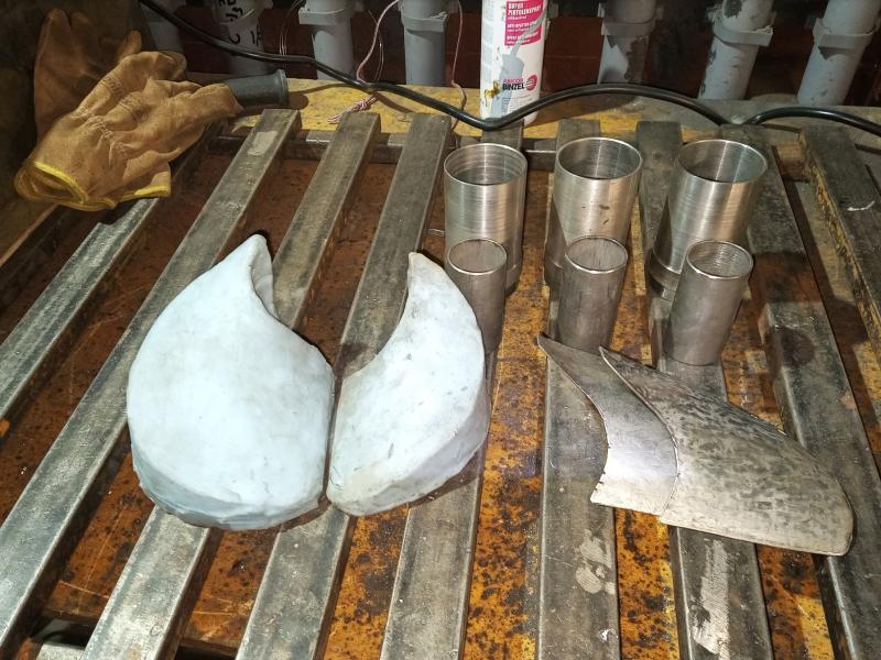

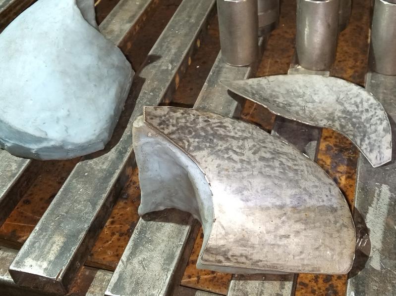

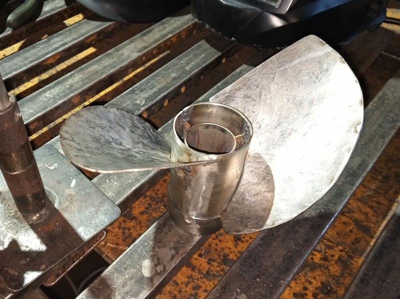

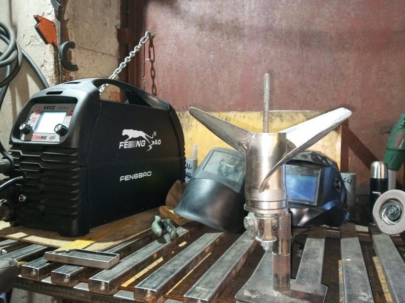

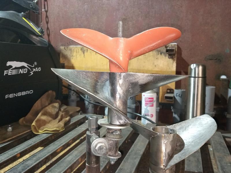

Я тоже винтик собрал, правого вращения.
В помошници взял горку-шаблон силиконовую, вылитую по пластилиновой.. По ней хорошо формовать лопасти. Дальше проварить  и довести винт.
  • Сообщений: 1173

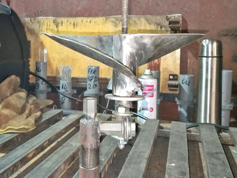

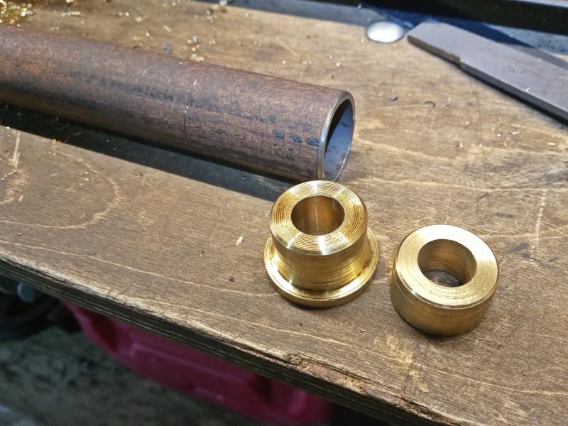

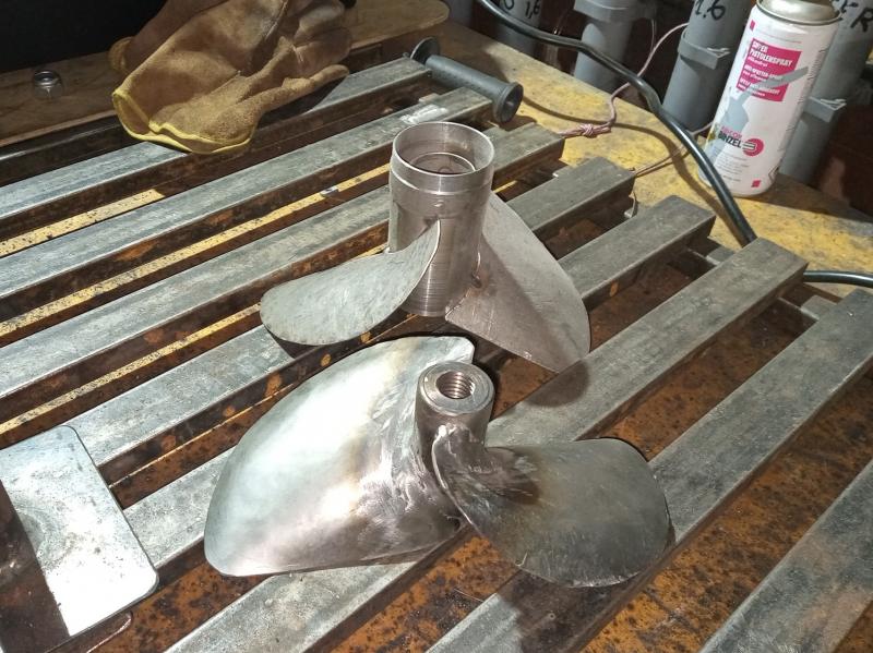

« Ответ #451 : Февраля 12, 2022, 19:03:37 »
Собрал винтик левого вращения. Ступица 90мм длинны, ф38мм труба ВГП и втулка 45мм резьбы в ней. Бюджетный, чёрный, на пробу

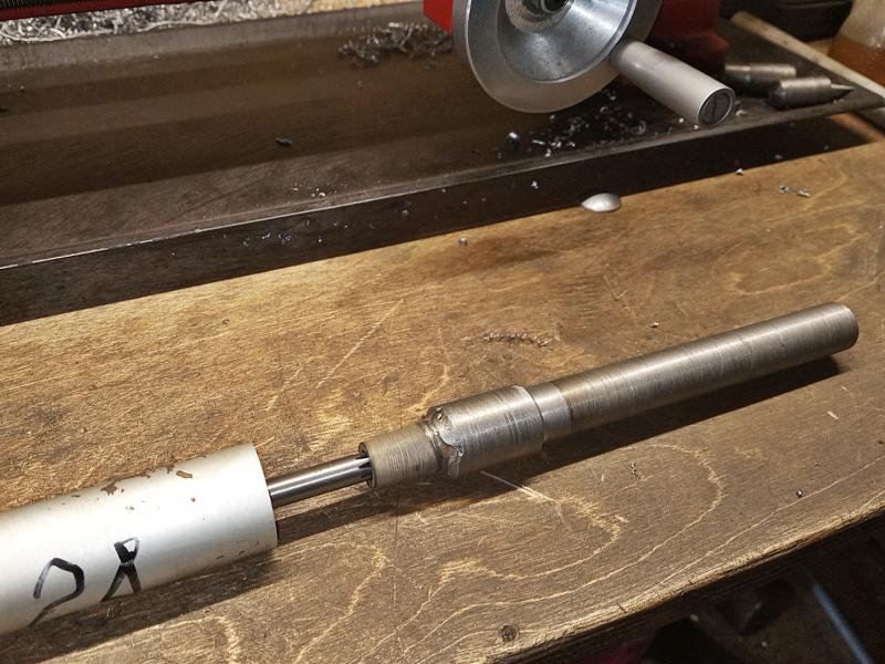

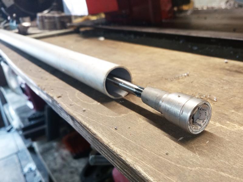

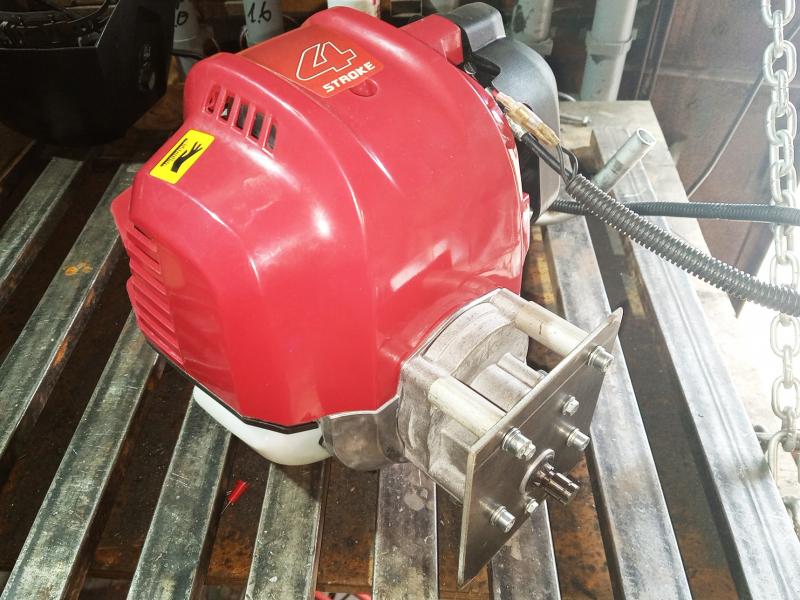

Всем добра!
Подумалось, а что сможет крутящий момент в 11 Н*м  на оборотах 1100. Для пробы попользую моторчик для тримера 4 такта, 50 кубиков, 2 л/с, оборотами 7500, крутящий момент 2.2N.m / 5500(r/min). Подцепил к нему редуктор, на него штангу от тримера. Вал штанги соединил с редуктором с одной стороны, с другой  сборочка, что бы винт подцепить.
Потом винт изладить, вращение правое.
Всё разборное, вес чуть больше мотокосы.

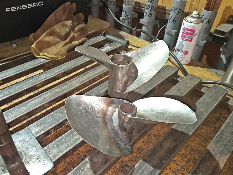

« Ответ #458 : Мая 05, 2022, 15:19:01 »
По моим математическим прикидам тебе понадобится винт  диаметром 6,5- 7" и  шагом 5- 6".

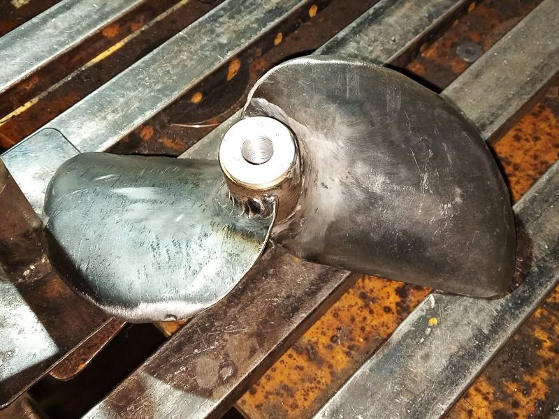

Вот собрал винтик, диаметр 9,5" и шаг около 7" на глаз :smile:
Обороты небольшие, пробовать, если много то обрезать.
Ступица труба ВГП, в ней втулка алюминиевая, резьба м14 на 1,5 левая.

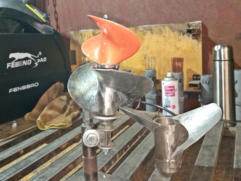

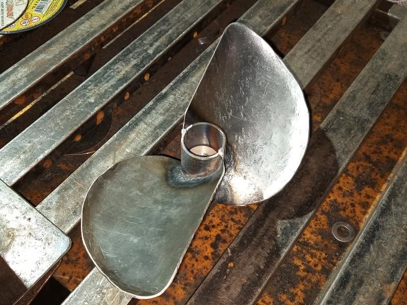

« Ответ #462 : Мая 06, 2022, 17:27:06 »
Запустил та ки моторчик  :smile:
Работа ещё осталась, но в основном готов.
« Ответ #463 : Мая 07, 2022, 05:45:29 »
Винт больше мотора.  :shok:
  • Сообщений: 1173
« Ответ #464 : Мая 07, 2022, 07:31:49 »
remix59, конечно винт лишковат диаметром, но лучше двигаться в обратную сторону подрезая один винт, чем плодить металолом.
