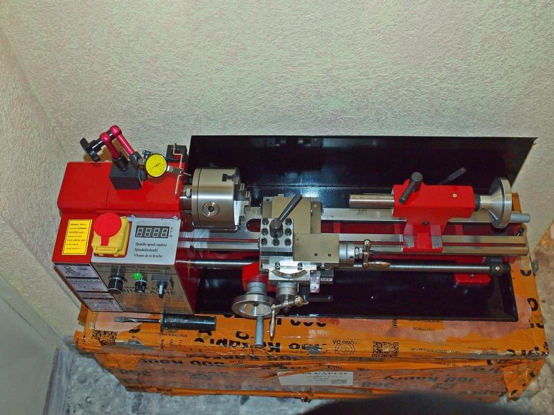

Пришла игрушка из Китая! Буду делать ей гнёздышко в гараже. Потом продолжу работы по мотору.

Модель HL-0618CC32MMQCTP родня CJ0618. Брал на Али   ссылка   , 6.12.2020. заказал, сегодня из транспортной забрал. Вышло 38000 + доставка 8330 р. В комплекте набор резцов, центры не поввижный и подвижный, патрон, набор быстросьёма с тремя кассетами. Мотор по мощнее 750Вт.

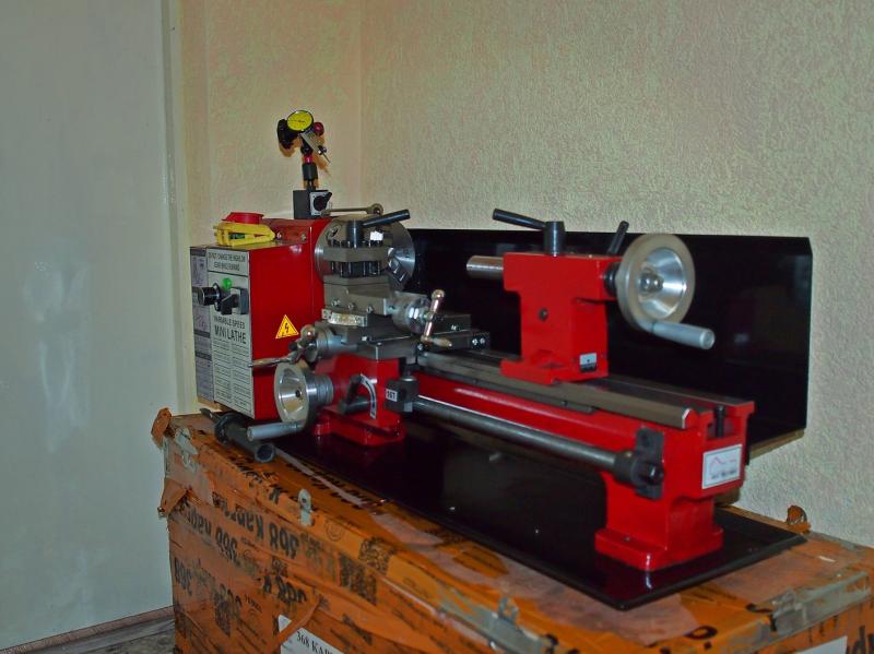

Вот некоторые данные поэтому станку, полученные при ознакомлении. Диаметр заготовки для наружного точения до 75мм. Расстояние от кулачков до подвижного центра 260мм. до не подвижного центра 330мм. Это если задняя бабка по краю станины.
Диаметр обрабатываемой заготовки можно будет увеличить, думаю до 100 -110мм. в дальнейшем.

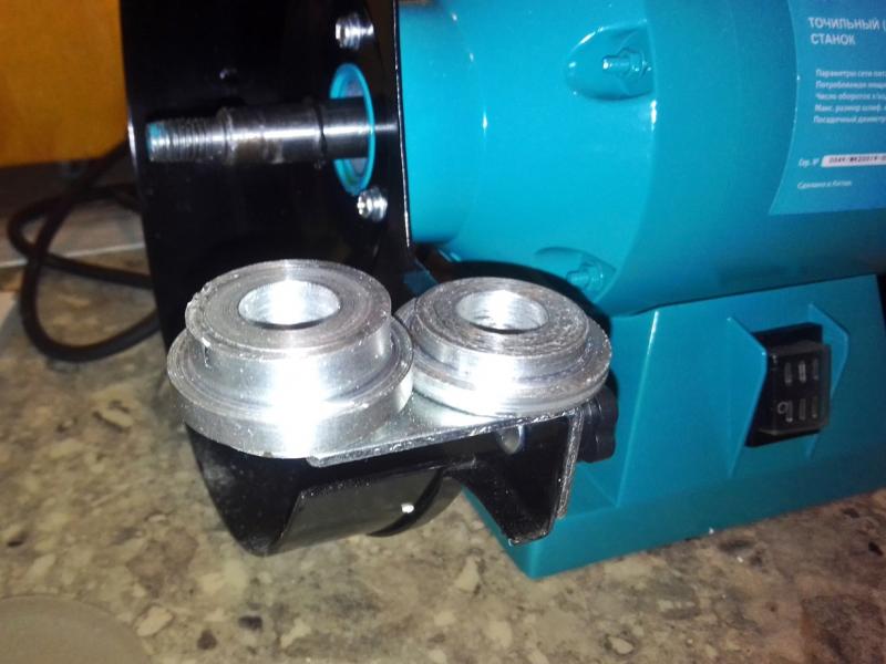

По свинячил маненько, посадил чашку на точило
Заправил резцы

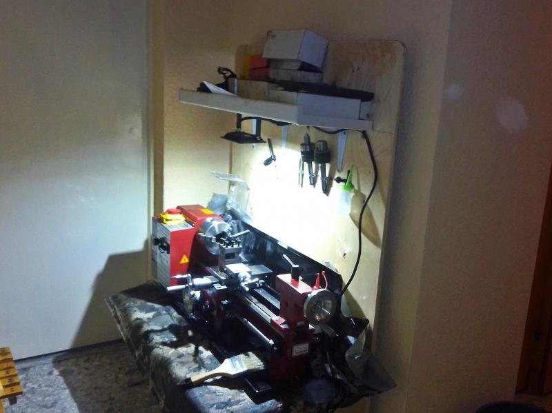

А перед этим, накануне гнёздышко устроил станочку, и люфты выбрал на поперечной подаче.

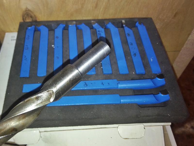

Патрон болванку диаметром 45мм зажал обратными кулачками. И патрон для сверления только до 13мм. Хвостовик сверла на 16мм пришлось проточить
Теперь займусь гнездом в гараже. Дома свинство хватит разводить. А маленькое гнёздышко скоро уедет на дачу :smile:
