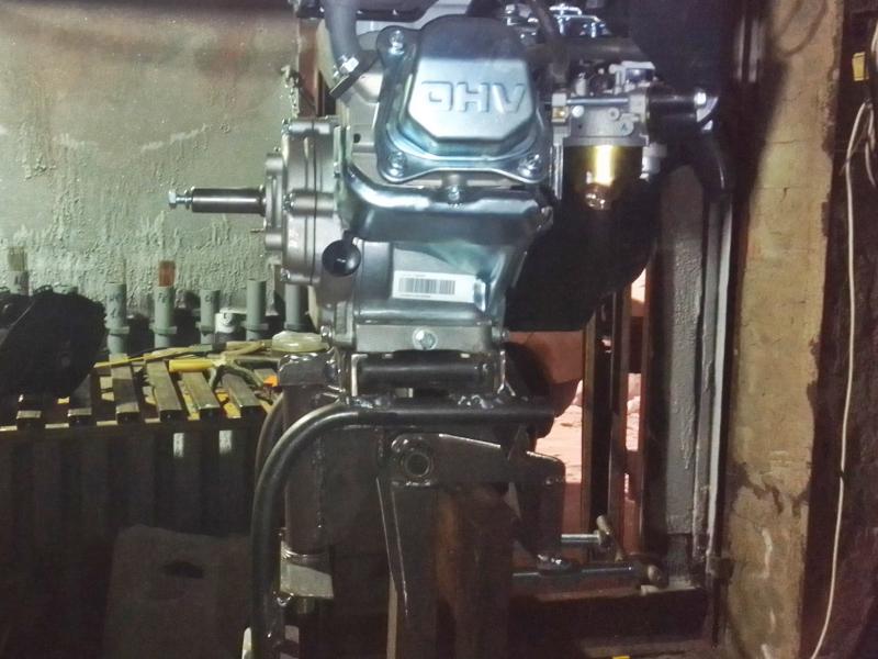

« Ответ #240 : Января 05, 2021, 18:09:38 »

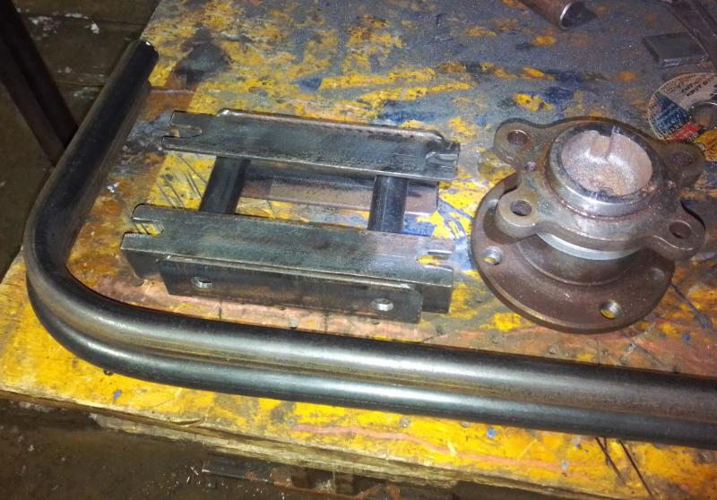

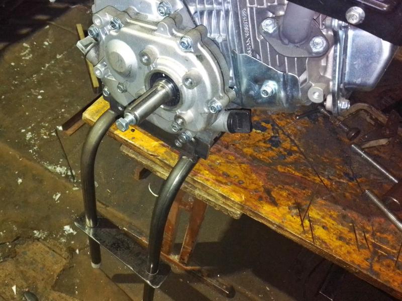

Струбцина моторчика обжалась на подставке.
Из набора заготовок самой "не подъёмной" стала ступица от 09-ки
« Ответ #241 : Января 05, 2021, 18:37:44 »
Интересно смотреть за процессом, а ступица это перебор. Зачем? В ней же запас 200-кратный и вес.  :pardon:
  • Сообщений: 1173
« Ответ #242 : Января 06, 2021, 09:28:16 »
Всё верно, и запас многократный, и вес. Я же написал заготовка :smile:
До неё очередь ещё не дошла. Предполагалось поменять ролями ступицу и оську. Из оськи сделать вал с некоторыми добавлениями, а ступицу обездвижить. Ну, и в весе поубавить на сколько получится.

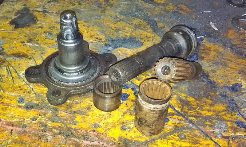

« Ответ #243 : Января 06, 2021, 10:35:17 »
Только примите к сведению ось стальная, а сама ступица чугунная, к ней ни чего не приварить, крепите за штатные отверстия.
« Ответ #244 : Января 06, 2021, 12:32:44 »
Точно, и тонкой ее то же делать не стоит по той же причине.
  • Сообщений: 1173
« Ответ #245 : Января 06, 2021, 14:44:03 »
Спасибо, это важно!

« Ответ #246 : Января 08, 2021, 17:08:32 »

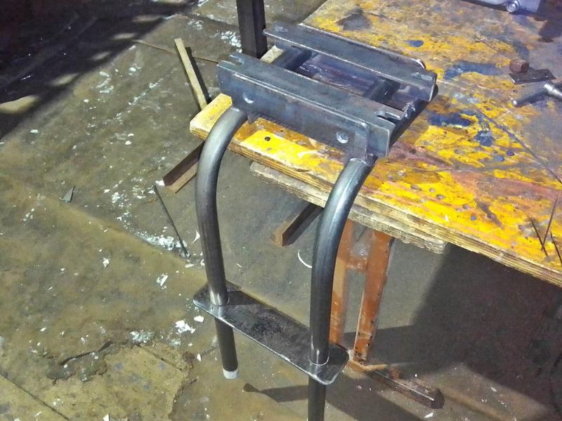

Потихоньку двигается работа.
Ступица будет на 200мм ниже уровня транца. На этом месте на фото пластина кондуктора. Пока вес рамы устраивает.  :smile:

« Ответ #247 : Января 09, 2021, 18:23:58 »

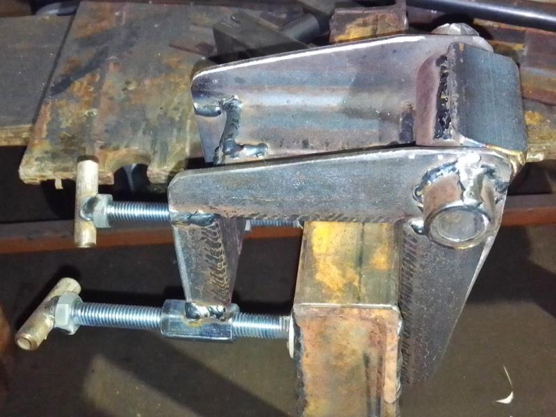

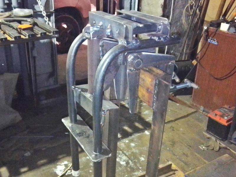

Рама села на струбцину, пока на прихватках
Закончил шарниры. Дальше ставить ступицу и из оськи вал колхозить  :smile:
« Ответ #248 : Января 09, 2021, 20:16:10 »
Пока не понятно, чего ты задумал.  :smile:
Площадку нужно и винт регулировочный(наклона).
  • Сообщений: 1173
« Ответ #249 : Января 10, 2021, 10:43:05 »
Дойдёт и до упора очередь  :smile:
