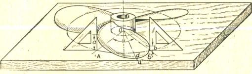

В нете наткнулся на "Пособие для водителей катеров, яхт, лодок, судов, водного транспорта"
Вот фрагмент из текста.
....Часто возникает необходимость в обмере изготовленного гребного винта, например, для установления его характеристик, проверки равенства шага каждой из лопастей и т. д. Делается это следующим образом (рис. 147).
Подлежащий обмеру гребной винт помещают строго горизонтально на чертежную доску или ровный лист фанеры, так, чтобы ось ступицы винта точно совпала с центром предварительно начерченной на доске окружности, имеющей диаметр около 0,7 диаметра обмеряемого гребного винта. Затем измеряют угольниками, как показано .на рисунке, высоты а и b кромок лопасти в точках, лежащих точно над начерченной на доске окружностью. При этом на упомянутой окружности отмечают точки А и В, от которых измеряли высоты а и Ь.
Рис. 147. Измерение шага готового гребного винта.
Далее винт снимают с доски, прочерчивают на ней центральный угол а и измеряют транспортиром величину этого угла в градусах. По полученным величинам а, а и в вычисляют шаг гребного винта (для обмеряемой лопасти) по формуле:
и H=360*(a-b)/a, где  а
Н-шаг винта (лопасти),
а - высота кромки лопасти от поверхности доски (большая),
в - высота кромки лопасти от поверхности доски (меньшая),
а - величина угла АОВ в градусах.
Следует отметить, что величина шага отдельных лопастей гребного винта не должна отличаться более чем на 0,01 величины шага Н..
Может кому сгодится :smile:

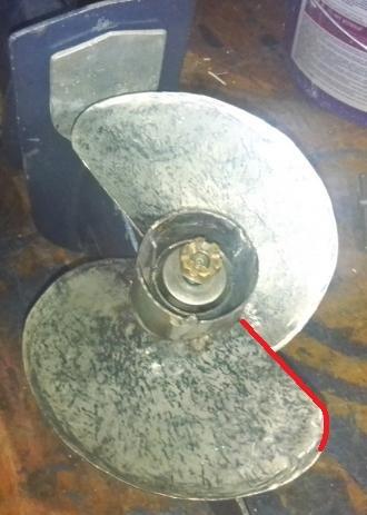

Отгибая край лопасти получаем изменение шага, не более. Как в данном случае

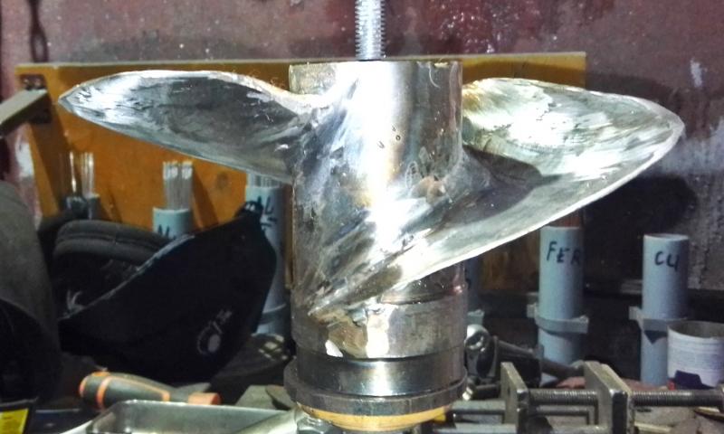

Таким был винт до проварки. А вот винт после проварки и обдирки.
Работы еще хватает, но уже сформирован задний срез лопасти.

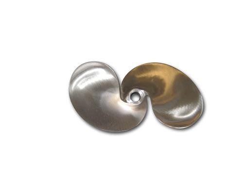

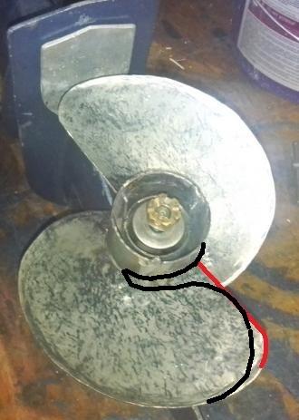

Чем больше площадь лопасти- дисковое отношение, тем больше упор винта. У болотоходных- вентилируемых- полупогруженных- грязевых- незацепляек и т.д. короче наших дисковое отношение в ходу от 0,6 до 0,9. У импеллеров водометов так вообще больше единицы, лопасть заходит за лопасть. Не знаю откуда то мнение взялось.
Вот настоящий америкос:

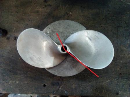

А у Андрея, если подрезать у ступицы то же и получится:
