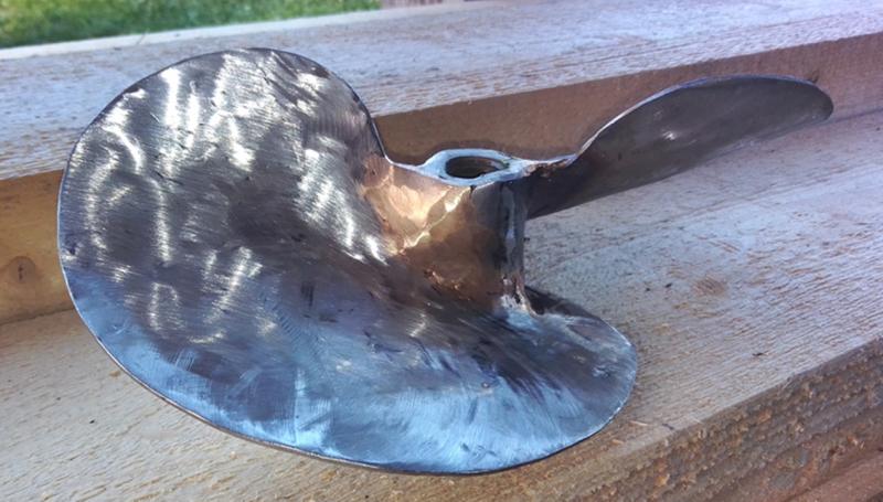

На этот чудный баллон поставить бы болотоход легкий 7-ку. Вот тогда было бы хорошо.
Год прошёл, снова та же речка заросшая травой, та же лодка, но мотор длинный хвост в 7,5 сил и редукцией 1/2.
Пробовал два винта. Первый аналог тайского,  намотал травы и тянуть не захотел
А  свежий винт, паянный, траву рубил смело
Остальные винты ещё не пробовал.

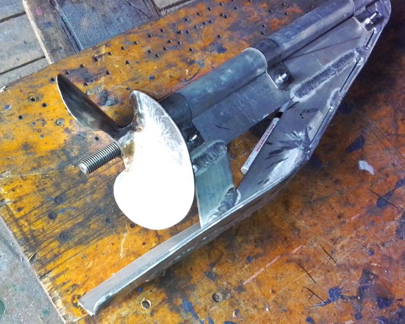

Изменил поворотный шарнир. С делал наклонным. Теперь управлять легко.
С лева старый, с права новый поворотные. Старый, который на струбцинах, тоже переделаю с наклоном в перёд.
Один косяк осталось устранить. Румпель крутится, как не затягивай. Переделаю на квадратную посадку. В траве силу надо прикладывать. :smile:
« Ответ #168 : Июня 28, 2020, 19:49:15 »

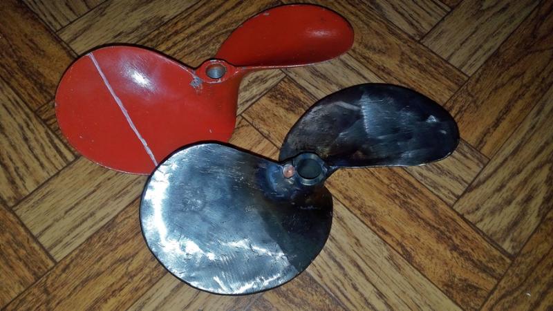

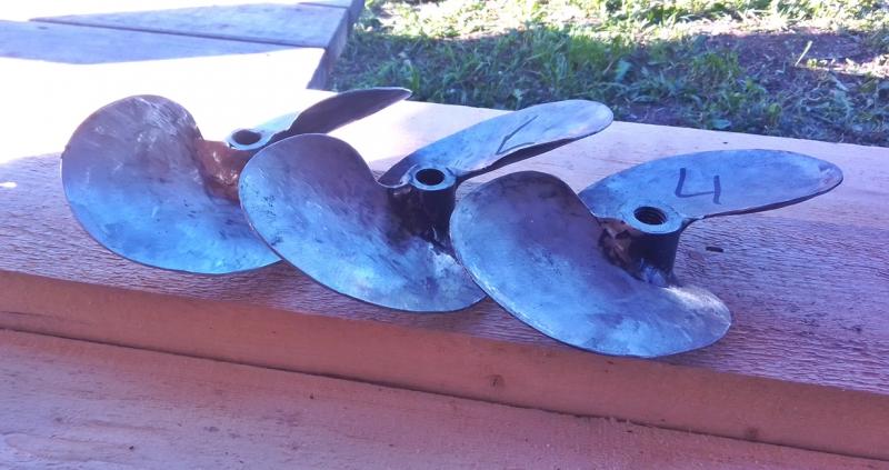

Затестил мотор под винтами, те что по мотивам салютовского винтика. Лодку на этот раз взял килеватую. Понятно что эта лодка и мотор-хвост не подходят для совместного использования. Но надо было попробовать.
Начал с того, который с лева, потом средний, правый и ставить не стал. Первый поставленный уже пробовался на других лодках и на этот раз хорошо толкал, хорошо рубил траву. Мотор грузит сильно и на полных оборотах вырывается из воды. Второй поставленный тут же намотал травы. Мотор с ним раскрутился полностью, упор был хуже.
Выходит так, что по траве только паянный винт может ходить. И дело конечно не в пайке. Этот винт свежее всех, у него были внесены изменения в лопасти. Винт трогать не буду. Следующие винты пойдут от него, если до них дойдёт :smile:
Теперь есть понимание какие винты нужны для мотора-хвоста с редуктором, для травы.
Надо доделывать жёсткость для лодки. Транцевая плита уже готова.
« Ответ #169 : Июня 28, 2020, 21:00:22 »
А, что с шагом. Впечатление, что у первого винта шаг самый большой. Почти выталкивает на глиссер. У второго шага не хватает.
Мотор крутит на полную, но скорость выхода не достигается. Она около 18- 20 км/час.
При редукции 1:2 и оборотах мотора 3800 в мин, для выхода на глиссер минимальный шаг 9", а для 25-27 км/час. нужен с шагом
10-11".
Первый винт видимо близок к шагу 9". Второй винт предположу с шагом 7-8".
Интересно угадал или нет.  :smile:
« Ответ #170 : Июня 29, 2020, 07:07:00 »
Ваши расчёты можно сказать в точку  :hi:
10-11".
На первом винте старался полные обороты не давать. Палец под рычаг, как ограничитель. Тогда винт "сидит" в воде. Лодка Флагман-320 килеватая и сидит глубже. Тяжело мотору с ней.
От этого винта можно дальше идти, меняя рабочую и выходную части лопасти, увеличивая шаг. Первый винт отличается от второго входной частью лопасти и шагом. Немного меняется входная части винта, "серповидность" назову так, после чего винты по разному "разговаривают" с травой.

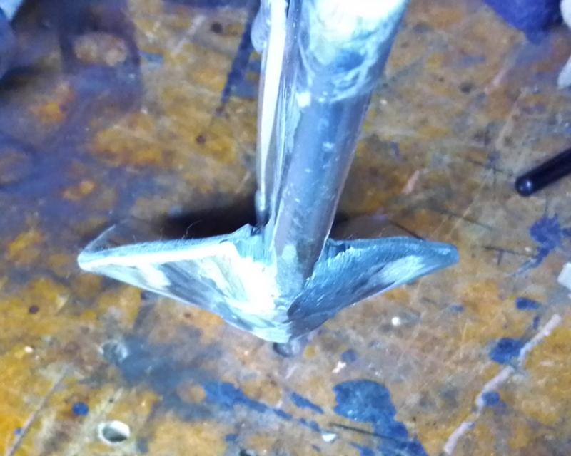

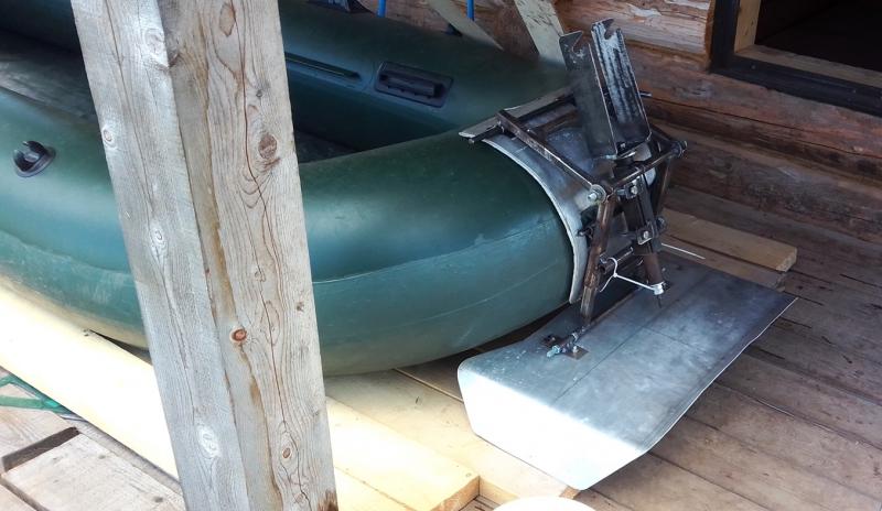

Лето, жара, речка обмелела и заросла. Самое время макнуть мотор хвост. Малость по елозил. После всех покатух, мнение о моторе не однозначное. В общем мотор себя оправдал. С нормальным винтом идёт и по мели, и по траве. Один минус, даже с относительно лёгким мотором, общий вес надо убавлять. Есть еще что дорабатывать. Пока винт надо опустить, перо дейдвуда его поднимает над грунтом на 7 см. Подрез травы поставить, что бы на гайку перед винтом не наматывало. Ну и пробовать на других водоёмах.

Подрезал перо дейдвуда, и лодочку для защиты винта на перо сделал.
Было
Стало
Винт теперь выше грунта на 3см.

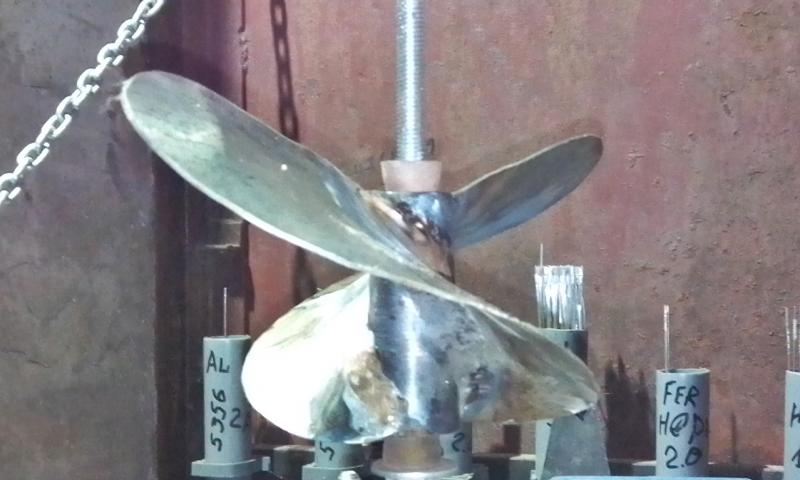

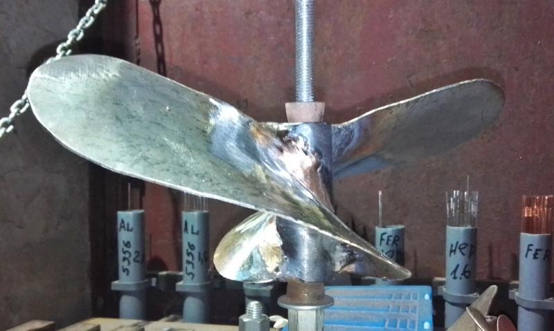

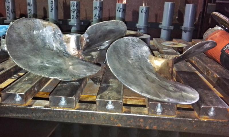

Вот я и запаял второй винтик.
С права первый паянный, с лева свежий паянный винты. Ступица свежего винта 8см. выше первого на 3см. Паял тиг сваркой, пульсом. Так с медью мне было проще работать.
Погода будет, испытаю винтик и сравню с первым.

Дождик льёт, не поехал на дачку, пошёл в гараж. Запоял третий винтик. Немного другой и чуть побольше 270мм. в диаметре. Если чё, укорачивать не добавлять  :wacko2:
