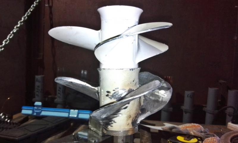

Подлечил винтик с ямахи-8, передние кромки восстановил, на задние немного добавил.  Вот что получилось, родной и подправленный винты.

Сегодня затестил винт с наваренным интерцептором и транец навесной для мелководья. Пригласил Алексея Remix59, он камерой "рулил".
Задача теста опробовать лодку с поднятым плм ямаха-8 на 10см от штатного и возможность глиссирования лодки с малой скоростью. Лодка ПВХ Пиранья 320 Q5 SLХ  длина 320см,  ширина 185см,  диаметр баллонов 48см, дно плоское выше баллонов на 6см, т.е. дейдвуд мотора с подвешенной защитой ниже баллонов лодки на 24см в самой нижней точке.
 Винт оправдал надежды, но ... При наваривании лопастей я из винта не извлёк втулку и резина подгорела, балда одно слово. Винта хватило на несколько минут. Дальше тест проходил со штатным винтом. Штатный винт в поднятом положении на 10см полной тяги не дал, и лодка вышла на глисс только после того, как транец опустили на 7см. По минимальной скорости глиссирования результат 15км/ч, но надо пробовать с наваренным винтом.
Втулку поменяю и опробую винт уже в других условиях.

Заменил втулку у наваренного винта на новую. Изъятую втулку, по моему,  в любом случае пришлось бы либо менять на новую, либо клхозить  резинку на старую латунную втулку. Ента штука походу второй раз не используется.
Это если кто захотить подворить винтик с резинометаллической втулкой.
 Со старой срезал резину, пусть полежит пока.
