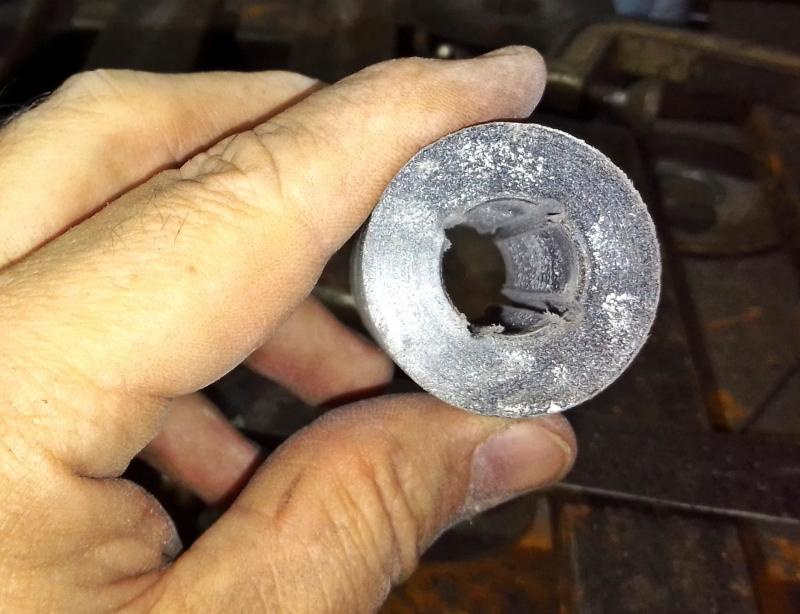

Я смотрю на твои втулки и мысли такие. Очень длинные на мой взгляд.
Если смазка будет подходить с одного, верхнего конца, до нижнего может не хватить.
Можно взять подходящий квадрат, заточить торец и продавить его гранями продольные канавки во втулках на всю их длину.
Смазка будет по ним протягиваться и создавать не один масляный клин, а четыре в рабочем зазоре вала и втулки.
А я это, проделаль канавочки

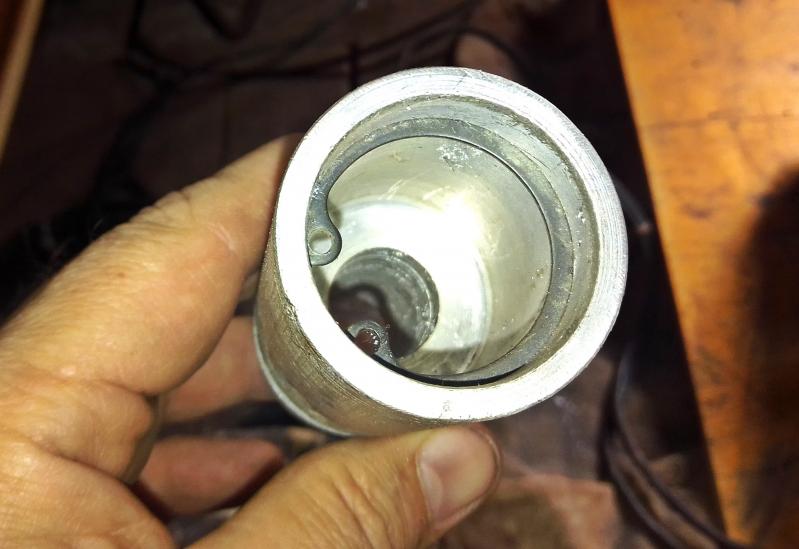

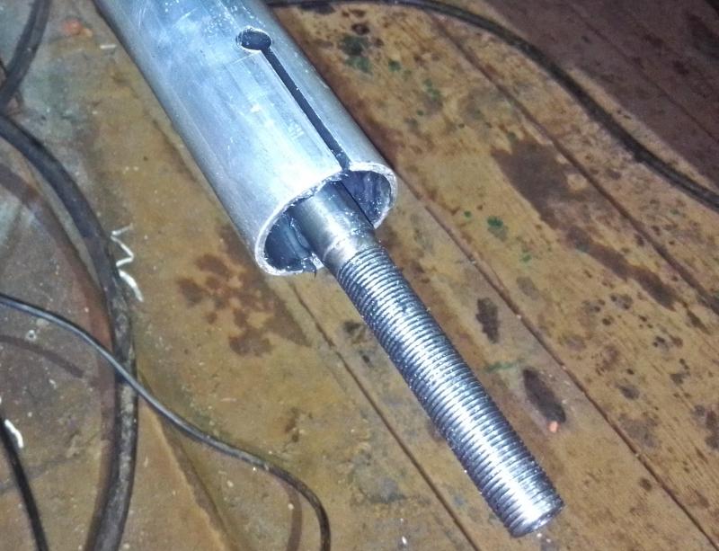

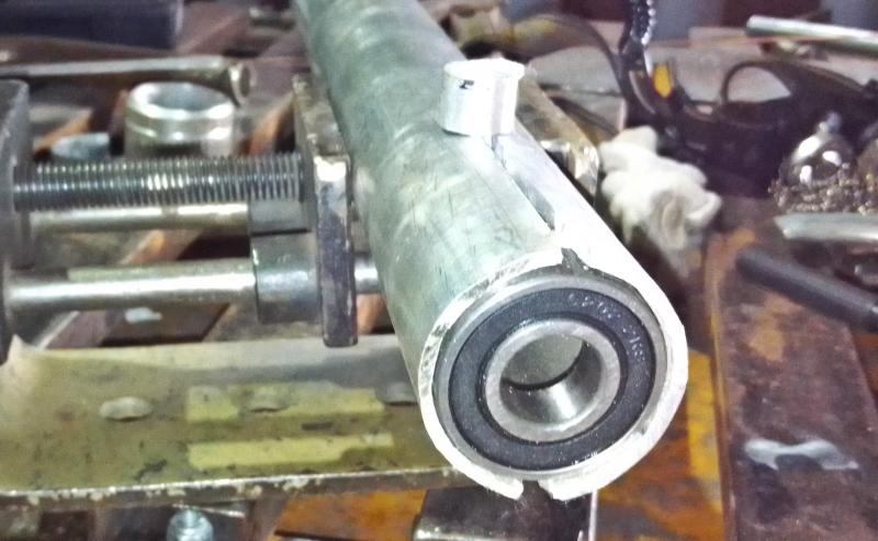

Без засады опять не получилось. Начинял трубу дейдвуда втулками капролона. Две зашли на свои места как родные. Третья втулка сразу заартачилась. Грели трубу грели, в середине втулка встала и усё. Назад их не выбить по причине, что с передней стороны  была в варена коробка подшипников
Коробку срезал, проточил и задумался, а на кой её снова ставить на новый дейдвуд. Он, дейдвуд, однако должён быть ремонтным. Коробка точилась под 6001-й подшипники. Дейдвуд замышлялся из трубы АД31т Ф40мм. стенка 2мм. под неё всё заготовлено. Внутренний Ф36мм. ближайший 202-й подшипник сажается на тот же размер, но у него наружный Ф35мм. в трубе болтается. И вот решил сделать вот так, это проба на кусочке.
Прорези заканчивающиеся бобышками. В них сверлится и нарезать резьбу, для фиксации упорной втулки. Для предупреждения образования трещин, можно положить "воротник" по периметру трубы, между бобышками. Подшипники обжимаются хомутом из нержавы.
Как то так.
Да, вопрос на 202 подшипник сальники бывают?
« Ответ #127 : Апреля 28, 2020, 17:13:16 »
Глянул каталоги. Мопеды: Карпаты, Дельта, Верховина. К /вал. Сальник 15х35х7мм.
Еще встречаются на маленьких мотоблоках.
Можно поспрошать в павильоне на металлорынке.
Они работают.

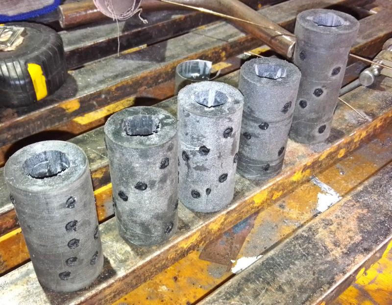

Покатался сёдня по округе. Мет.рынок закрыт, в автомагазинах ненашлось салька. На авторынок не поехал. Гараж зазвал. Подготовил втулки, заход для смазки добавил, наждачкой довёл свободный вход и паяльником  сделал насечки.
Подготовил трубу дейдвуда. Запрессовал втулочки и завёл вал. Со втулками и смазку сразу заложил.
Решил без бобышек. На обжимном хомуте про сверлятся дирочки и припаяются гаечки.
