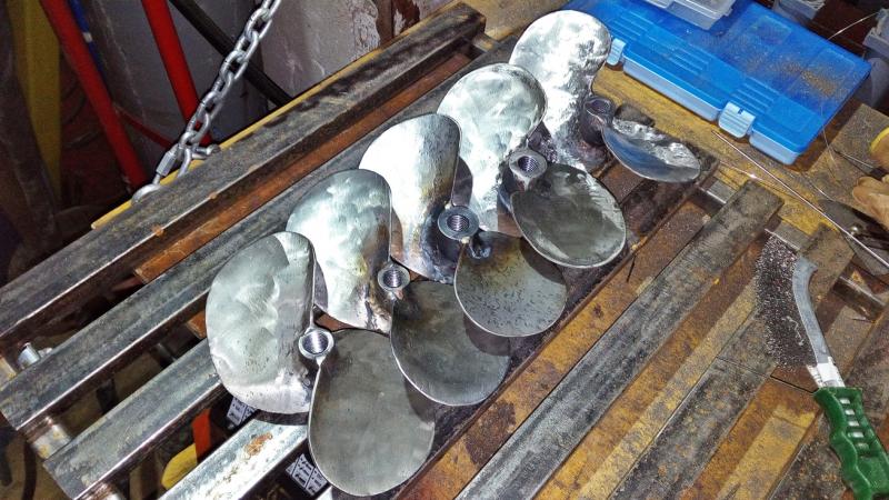

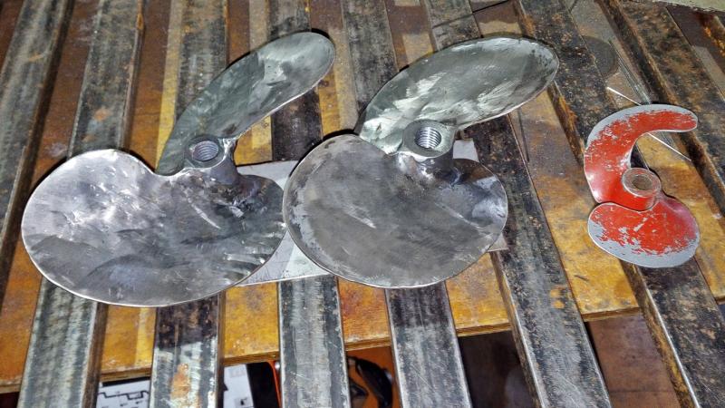

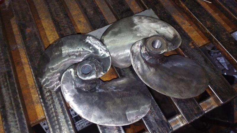

Собрал второй винт по мотивам салютовского, с увеличенным шагом.
Вот что наработал за месяц.

Узнаешь капитана? Мотор 7 л.с. Винт подрезан до 7", из тайского 8" :drinks:
Болотоход этот работает уже несколько сезонов не покладая поршней, осенью видел его владельца.  :good:

Точно это ты. А мы- это ты Кулибин П-н и я remix59. Я с берега снимал. Твоя лодка "Казанка" 6, мой мотор 7 л.с. редукция 1:1 !!!
Правильный винт, это тайский 7", мной перепиленный с 8" тайского же.  :good:
А другие винты- это "зеленые" 7", разного шага.  :sad:
Лодка с ними , не то, что против течения, а с места едва  трогалась.
Вот так будет по точнее, а значит правдивее.
По загрузке все правда, лишняя канистра и все, с любым винтом не больше 9-10 км/час.  :ok:

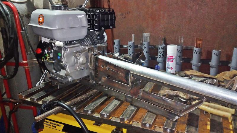

Э-э-эх, какая дискуСССия. Спасибо и за поддержку, и за критику переходящую в критиканство! Ляксей прав, вода всё покажет. Мне не нужен мотор больше того который начал, пока во всяком случАе. Рама моторная получилась достаточно лёгкой около 5кг. + мотор. Дейдвуд съёмный, цельный, люминь труба. Внутри вал. Вес и размеры закладывались по минимуму. А вот что из него можно будет выжать на лодках ПВХ, ПОСМОТРИМ. С рамой пока всё, дальше работа с дейдвудом.
Всегда рад любому вниманию! :drinks:
« Ответ #86 : Февраля 28, 2020, 16:37:31 »

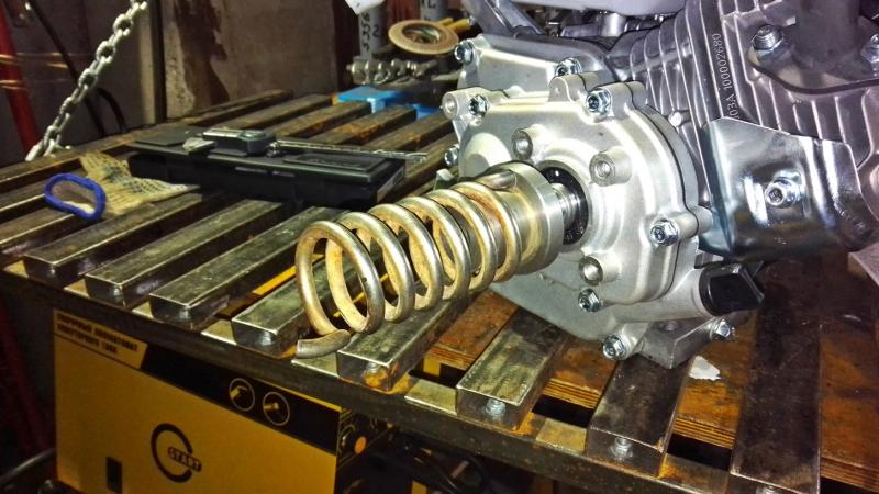

Зиму скоротали. Сезон не за горами. Работа по моторчику мал-мал двигается. У токаря забрал точёное. П/муфты к шпонке и пружине подготовил.
Дальше собирать дейдвуд. И надо бы определиться с длинной "хвоста". Или 2,2м. , или 2,5м.?  Бывалые, какое Ваше мнение?

« Ответ #87 : Февраля 28, 2020, 20:27:56 »
Пенсионерщик:hi:
можно информацию по моторчику?
модель, мощность, редуктор же изменяет направление вращения и ПЧ какое?
« Ответ #88 : Февраля 29, 2020, 01:10:14 »
2,2 катал, вполне хватает.
« Ответ #89 : Февраля 29, 2020, 09:32:55 »

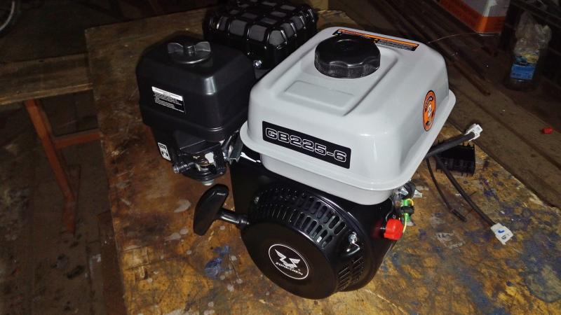

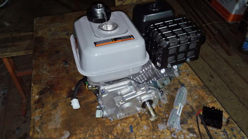

Информацию, конечно можно.
Двигатель бензиновый ZS GB 225-6 (7.5 л.с.) Zongshen 1T90QW254. Тип двигателя: бензиновый, 4-хтактный, одноцилиндровый, с воздушным охлаждением. Изготовлен из качественных материалов и готов к высоким нагрузкам при длительном использовании.
 Технические характеристики бензинового двигателя Zongshen 1T90QW254
    Объем двигателя, см³ 223
    Система запуска ручная
    Емкость топливного бака, л 4,2
    Габариты, мм 435х375х390
    Расход топлива, г/кВт*ч 360
    Ход поршня, мм 55
    Диаметр цилиндра, мм 72
    Расположение вала горизонтальное
    Система зажигания транзисторная
    Max крутящий момент , Н*м / об. в мин 12.5
    Катушка освещения 9А
    Тип двигателя бензиновый
    Наличие редуктора есть
    Диаметр вала (мм) 20
    Свеча зажигания BPR5ES
    Длина вала, мм 62
    Наличие вариатора нет
    Для воздуходувок нет
    Для газонокосилок нет
    Для генераторов нет
    Для измельчителей нет
    Для культиваторов да
    Для минитракторов да
    Для мотоблоков да
    Для мотобуров нет
    Для мотопомп нет
    Для снегоуборщиков нет
    Для триммеров нет
    Для мотобуксировщиков да
    Для вездеходов да
    Мощность (л.с.) 7,5
    Объем картера, л 0.6
    Вес, кг 15
    Тип четырехтактный
    Данная информация скопирована со страницы: ссылка
От себя добавлю, реверса нет, автомата сцепления нет, редуктор понижает 1/2, без редуктора мотор не эксплуатируется т.к. общее масло в картере.
Если нужен реверс в редукторе, то к Полку постучитесь.
