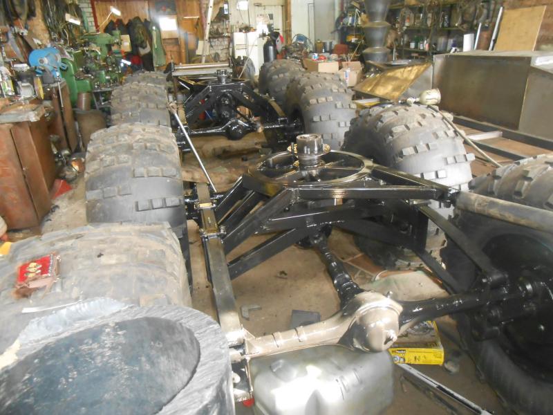

Леплю потихоньку. :smile:
Фотки пока такие, извиняйте :pardon:

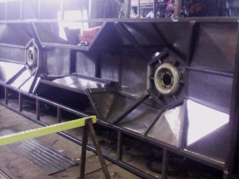

Почти закончил с лодкой.

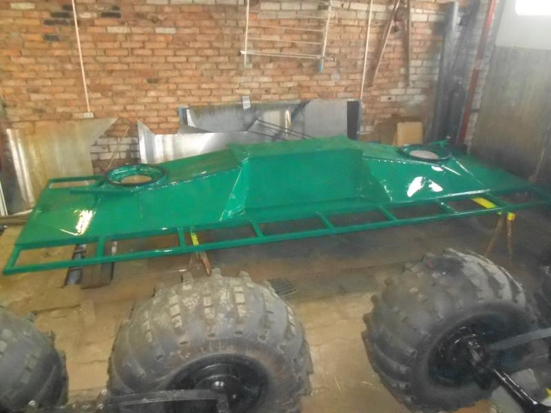

Связался с покраской  :smile:
« Ответ #681 : Апреля 26, 2020, 19:51:34 »
Сохнет.  :smile:

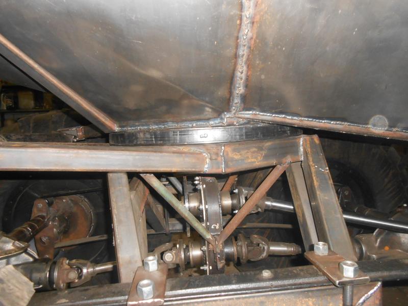

Поставил раму.

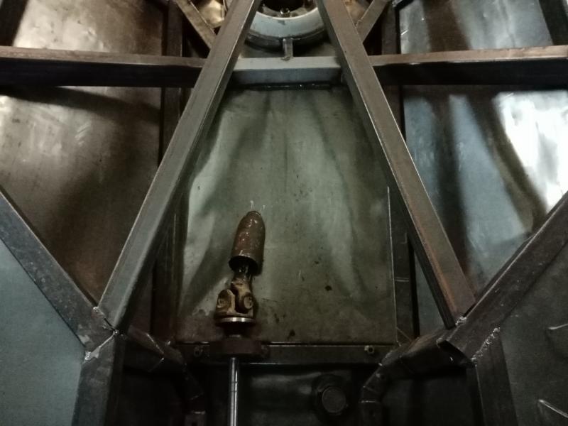

« Ответ #683 : Мая 02, 2020, 20:03:06 »

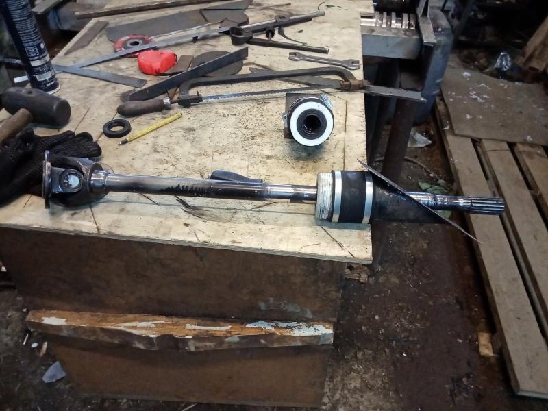

Надо примудрить герметично кардан.
« Ответ #684 : Мая 02, 2020, 21:03:13 »
кулибин64,  Думай голова ... мну тебя предупреждал  :pardon:
Значит  "дырки" под карданы нужны и герметичным отсек уже не будет
« Ответ #685 : Мая 02, 2020, 21:05:22 »
АРКАДИЧ:hi: Там будут сальники плюс подшипник и плюс гофра. :smile:

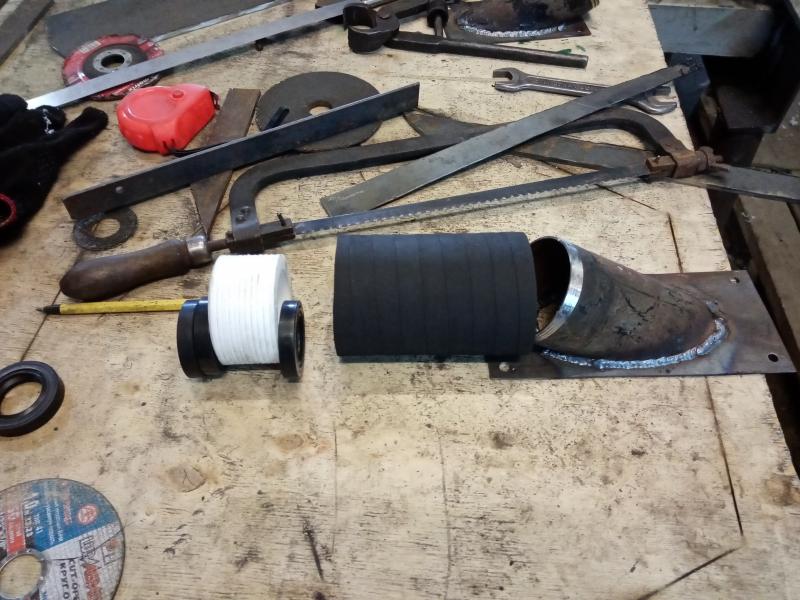

« Ответ #686 : Мая 06, 2020, 21:07:05 »

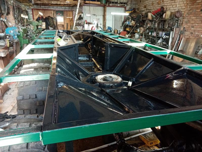

Вот так сделал герметично кардан.
Ну и покрасил в нутри.
« Ответ #687 : Мая 06, 2020, 22:46:29 »
кулибин64:good: :hi: жду с нетерпением когда поедет.
« Ответ #688 : Мая 06, 2020, 23:12:43 »
кулибин64, ты же лучше других знаешь, что все корабли протекают. Выключи трюмные помпы и потонет любой. Так что немного водицы - норма :ok:
« Ответ #689 : Мая 06, 2020, 23:41:45 »
Dil, Парочка газелевских помп с печки решат проблему.  :ok:
