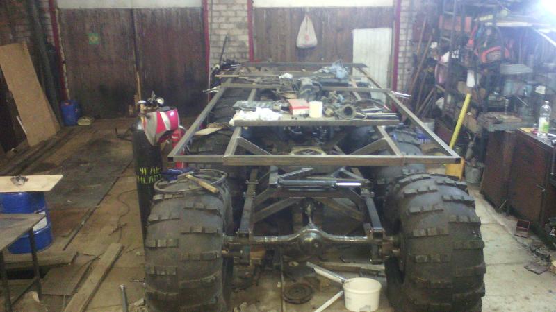

Усилил раскосинами
Мишань, ещё вертикальные напрашиваются.
Dil:hi: Обязательно будут, как только руки дойдут. :smile:

Второй гидроцилиндр приторочил.  :smile:

Усилил пальцы.
« Ответ #618 : Февраля 24, 2020, 09:07:36 »
Усилил пальцы.
кулибин64, Я думал ты перекроешь и сварочный шов, от укосины, а то оторвать может :blush:.
« Ответ #619 : Февраля 24, 2020, 09:10:42 »
Усилил пальцы.
Второй раз никто ещё не приходил.  :biggrin: :biggrin: :biggrin:

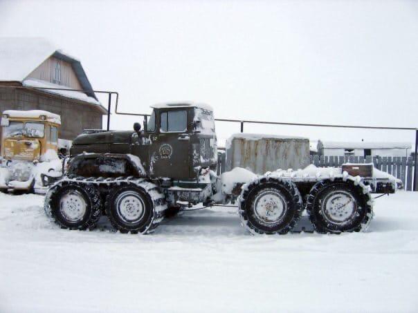

Взялся за кузов пока металла для дисков нет  :smile:
« Ответ #621 : Марта 02, 2020, 21:26:09 »
Взялся за кузов
По фотке выглядит прям низко, чиркать будет :shok:
« Ответ #622 : Марта 02, 2020, 21:31:08 »
Взялся за кузов
Ход подвески ограничу в 200-250 мм
« Ответ #623 : Марта 02, 2020, 21:31:48 »
Пока буквы знакомые искал ... Мишаня уже накалякал  :biggrin:
« Ответ #624 : Марта 02, 2020, 21:36:19 »
кулибин64, А не "повиснешь" на первой же канаве  :blush:
« Ответ #625 : Марта 02, 2020, 21:38:47 »
АРКАДИЧ, У меня все восемь колёс гребут одновременно. Думаю что первую проскочу.  :biggrin:

Довариваю раму.

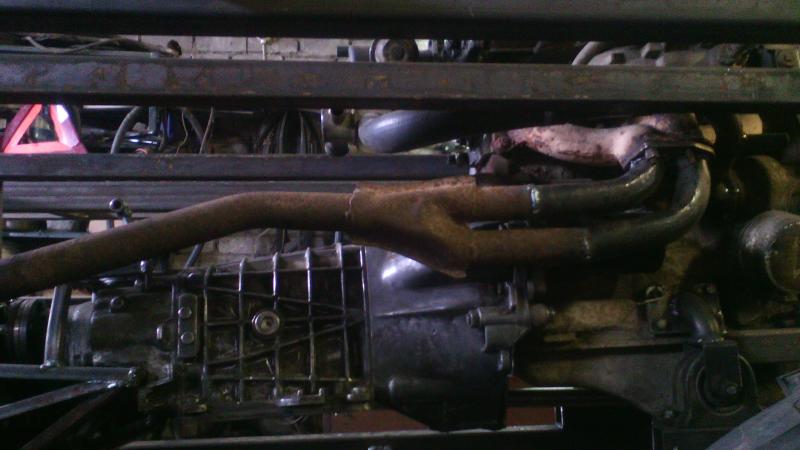

Сегодня удалось с трубой выхлопной позаниматься  :smile:
