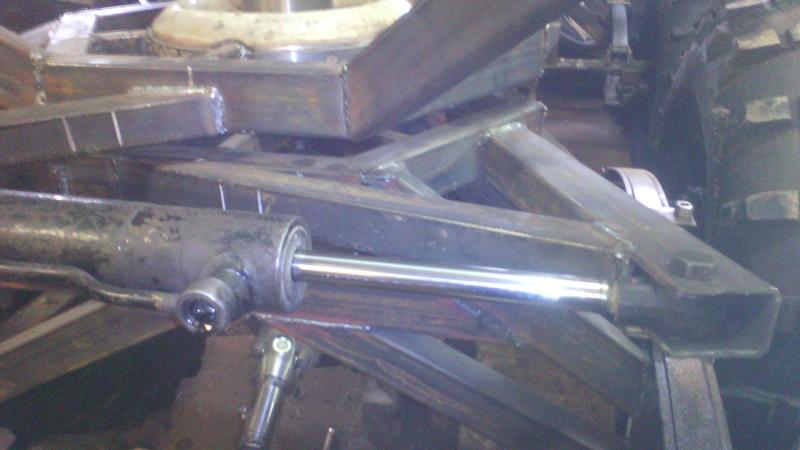

« Ответ #600 : Февраля 16, 2020, 18:41:55 »
Примерно так будут стоять гидроцилиндры  :smile:
« Ответ #601 : Февраля 16, 2020, 19:10:43 »
кулибин64, Хлюпенько как то :blush:, отломит их  :blush:.
« Ответ #602 : Февраля 16, 2020, 19:13:50 »
АверС, Всё усилим раскосинами не отвалится.  :smile:
Онлайн Dil
« Ответ #603 : Февраля 16, 2020, 19:39:12 »
Мишань, трубочки тонкостенные :sad:
« Ответ #604 : Февраля 16, 2020, 19:43:39 »
Dil:hi: Толщина 3 мм и ещё четвёркой усилю возле пальцев. Это всё что успел сегодня приторочить. Заказали десять дисков, вот фигарю  спина в мыле. :biggrin: :biggrin: :biggrin:
« Ответ #605 : Февраля 16, 2020, 19:45:48 »
:biggrin: Кому варил ещё никто второй раз не пришёл варить  :biggrin: :biggrin: :biggrin:
« Ответ #606 : Февраля 16, 2020, 20:10:35 »
кулибин64:biggrin: Ко мне тоже второй раз не приходят  :blush: :good:.  Да я подводные лодки варил, ни одна ещё не всплыла  :pardon: :biggrin:. Вот такой тоже специалист работал  :pardon: :biggrin:.
« Ответ #607 : Февраля 16, 2020, 22:28:15 »
Давненько уже. Строил дом другу, а он экономный, говорит - пеноблоки на ребро. Ну на ребро так на ребро. Хозяин барин.
 А потом он смотрит на стены, хлюпенько все, спрашивает еще одного друга. Выдержит плиты?
 А тот ему - да выдержит, если стены ощекатуришь. Главное  ощекатурить. На щекатурке держаться будет.
« Ответ #608 : Февраля 19, 2020, 19:14:51 »
Усилил раскосинами  :smile:
« Ответ #609 : Февраля 19, 2020, 20:53:23 »
Так будет работать гидроцилиндр  :smile:
« Ответ #610 : Февраля 19, 2020, 21:37:22 »
кулибин64, Миша, а гидроцилиндр не свернёт так называемую сошку?  :blush:
« Ответ #611 : Февраля 19, 2020, 21:44:27 »
баламут36, Он усиливать четвёркой хотел  :pardon:.
:blush:
« Ответ #612 : Февраля 19, 2020, 22:00:01 »
Миша, я пропустил. У тебя между передней и задней тележкой артикуляция будет продольная?  Или только за счет рессор?  :hi:
« Ответ #613 : Февраля 20, 2020, 06:57:37 »
Только за счёт рессор.
Онлайн Dil
« Ответ #614 : Февраля 20, 2020, 08:35:29 »
Усилил раскосинами
Мишань, ещё вертикальные напрашиваются.
