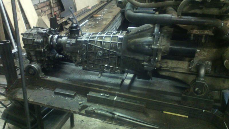

кулибин64,  Михаил  :hi: нижний профиль прямой (без срезанного угла для вертикальной стойки), задние опоры раздатки в самый зад (туда где у тебя вертик. проф. стойки), а перед опорами раздатки профиль вверх и вот тебе место для карданчика  :hi:  Другими словами - поменяй местами верт. стойки рамы и опоры раздатки  :pardon:

Пока ждал запчасти для мерина  слепил кардан с опорой.  :smile:
« Ответ #557 : Декабря 08, 2019, 19:36:04 »
кулибин64, Светлый :blush:, а из чего? :blush:
АверС:hi: Не поверишь  :biggrin: из газелевской полуоси. :smile:
« Ответ #560 : Декабря 08, 2019, 20:00:48 »
слепил кардан
а шлицевое?
вовочка:hi: Шлицевую от кардана приварил в станке. :smile:
« Ответ #561 : Декабря 31, 2019, 14:15:56 »
Всё разобрал буду по новой мудрить. Не влазит в мои параметры.
